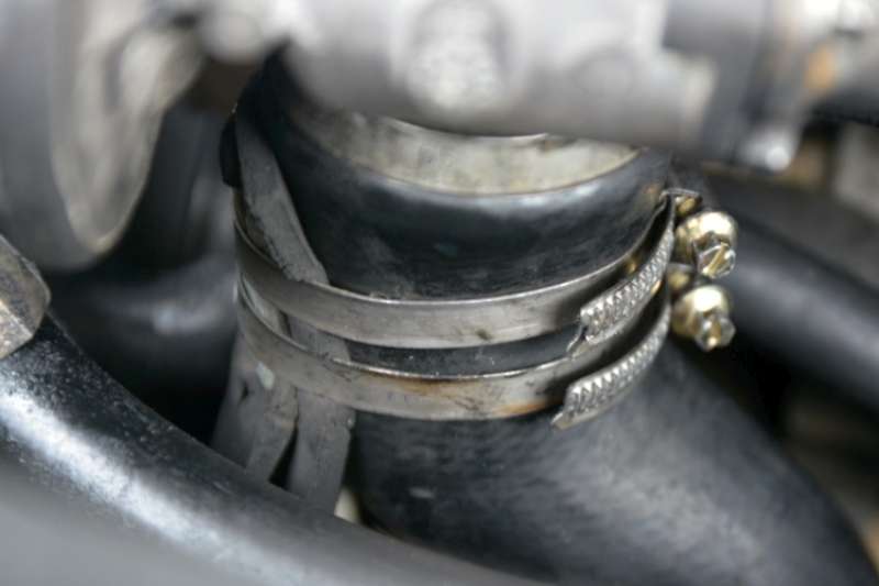

pelen
Příspěvky: 9259
Bydliště: Nový Jičín
Re: při přidání plynu syčí
Příspěvek od pelen » 02.11.2014 21:52
Také mi teď hadice praskla. Do doby sehnání originální jsem ji opravil. Dvě vrstvy měkké gumy ze staré podložky pod myš, překrytí natvarovaným plechem a stáhnutí dvěmi hadicovými sponkami.
Syslopes
Příspěvky: 50
Registrován: 24.02.2013 14:07
Bydliště: Opočno, přes týden Praha
Příspěvek od Syslopes » 03.11.2014 09:32
hezká oprava :-)
mě praskla v ohybu na vnitřní střaně, takže moc možností nebylo...

vencator
Příspěvky: 496
Registrován: 04.11.2010 15:51
Bydliště: telnice
Příspěvek od vencator » 09.11.2014 20:54
mě taky praskla,díra asi dva cm hned pod egrem v tom ohybu,přes díru jsem to rozřízl na půl,dal jsem dovnitř koleno a pojistil to mamutem + stahovácí pásky jsem zvědav co to vydrží,ale pro jistotu si za 14 dní objednám novou
