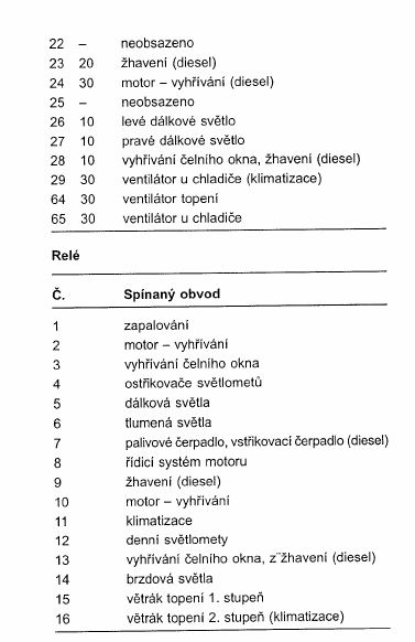

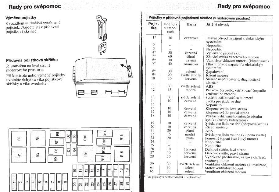

Tak pojistky v původním stavu měly zapojený "Motor vyhřívání - diesel"...takže ani původní stav neni ok. Jinak toto jsem na fóru našel...
Ford Focus ST170
- vitut
- Příspěvky: 3029
Re: Pojistková skříň ST170
F14 - vypada jako dodatecne napajeni ovladace svetel. Podle zapojeni nejspis funkce "P" na ovladaci
F22 - pojistka denniho rezimu sviceni
F23 - pojistka predehrivace motoru (diesel) - motorova pojistkovka je v podstate stejna, proto ji muzes mit i na benzinu ..
F25 - 2. pojistka rezimu denniho sviceni
R13 - rele beziciho motoru. Typicky spina vyhrivani celniho okna, aby neslo zapnout bez motoru. JA pres nej mam napojene denni sviceni (rozsviti se az po nastartovani).
Pokud tam nebylo R13, vyndej ho. Pak bys nemel potrebovat urcite pojistky F22, F23, F25, pokud nechces mit funkcni denni sviceni (musel bys osadit i rele R12).
