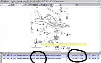

Jestli se tomu dá věřit
- MPT
- Příspěvky: 56
- Registrován: 21.08.2012 09:55
- Bydliště: Nový Jičín
Re: Výměna ramen přední nápravy
stejné datum jsem našel už na vícero stránkách, takže asi jo. Jinak jistota je to rozdělat a změřit, ale čekal jsem, že už to někdo přede mnou řešil a bude vědět.rh1980 píše:Jestli se tomu dá věřit

Tak jsem u Forda vyloudil čísla ramen na moje FoFo a jsou to tedy:
1 362 650 (P)
1 362 651 (L)
průměr kužele čepu 18mm, takže od MEYLE
716 050 0035/HD (P)
716 050 0036/HD (L)
po výplatě objednám a uvidíme
