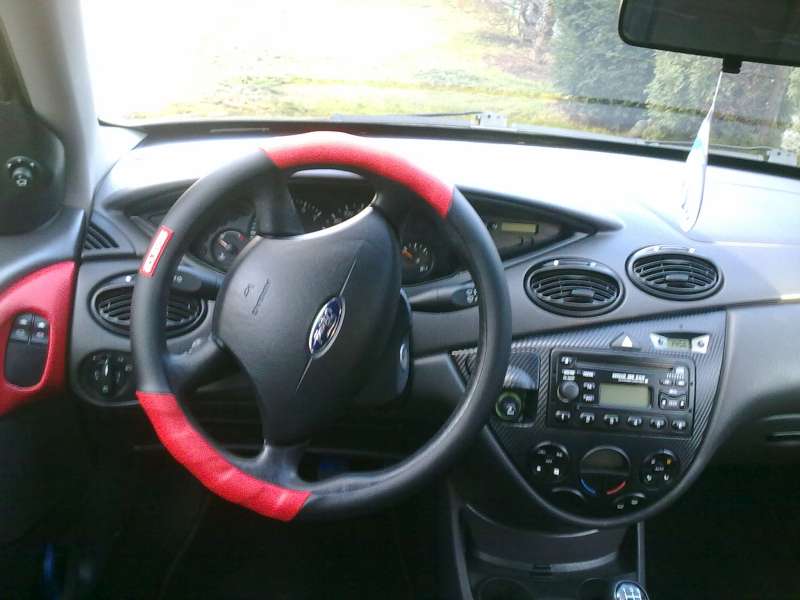

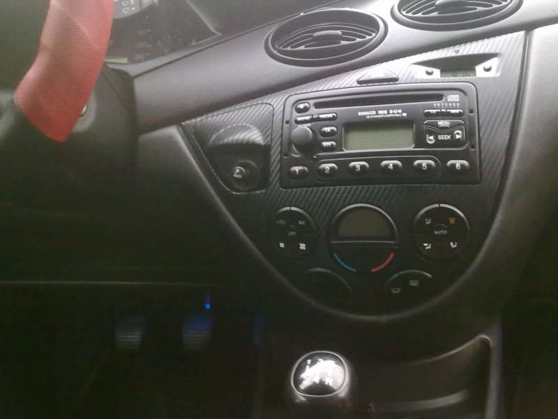

pro inspiraci 3M folie červená kolem madel černá kolem řadičky a kolem rádia a ovladačů topení... popravdě ta červená líp vypadá a řekl bych že i působí odolněji i když se jedná jen o rozdíl v barvě. :) nahřávané tvarované horkovzdušnou pistolí a drží to jen to je docela pracné, chce to hodně nervů čas nejlépe celé odpoledne a mít připravenou studenou vodu na popálený prsty olepený žhavou folií :D, omlouvám se za kvalitu fotografií

Cimi: A kde si kupoval tu karbonovou fólii? Přemýšlím, že bych si polepil ten rámeček jako máš ty, protože ta barva je oprýskaná. A jak ti šli ty záhyby? Kámoš mě říkal, že to jde docela na těžko.

no chce to hlavně trpělivost a neuchvátat to. ta folie se nahřívá pistolí nebo fénem. dobrej pomocník je letní slunko ale to ted těžko seženeš :D chce to pečlivost aby to všude fakt lícovalo bez bublin. i když taky se daj odstranit špendlíkem ale už to jde těžko. povrch dobře odmastit. ta folie je plastická když se nahřeje musíš si to vyzkoušet nejprve na nějakych lehčích tvarech. občas jsem i nastřihával na místech co nejsou uplně vidět.a aby to bylo pěkně napnutý je třeba to z druhý strany toho dekoru dobře zahnout a zatavit. u toho sem si pěkně spálil prstíky :D ale výsledek stojí zato si myslim. http://www.autosamolepky.cz/ tady je najdeš maj ruzny barvy ale černá je černá ;) výhoda oproti nějakýmu sprayování je že tu folii mužeš kdykoliv sloupnout když se ti to nepovede. ale je docela drahá takže si dávám záležet zatím jsem vyhazoval jen odřezky a zbytky.

hele mohl jsem jej asi udělat líp nejhůř se dělaj ty záhyby kolem hodin jinak to celkem jde ale asi je to o štěstí jak to tam na začátku plácneš chce to si to dobře naměřit a nechat si rezervu když to hodně natáhneš tak to povolí a chce to hodně nahřejvat samo o sobě to lepidlo moc nedrží takže nespoléhat natože na rovných plochách to není třeba nahřívat. Normálně pak sem to přehnul přes okraje a tam to zatavil Kolem hodin sem to tam tak trošku zmršil a ořezal do rovinek a nechal tam koukat plast. Ale celkově musim říct že na tomhle obložení středovym to drží nejlíp.. Možná je to tim že je to černá folie. dával jsem jí ještě kolem řadičky. tu červenou už nechci vidět jak na to svítí sluníčko tak to na některých místech dělá bubliny. černá vůbec. možna že to časem ještě předělam. Jo a dávej si bacha až budeš vymačkávat zapalovač z toho plastu at si to nevrazíš do ruk mě zůstal kus špičatýho plastu v prstě - nic příjemnýho
