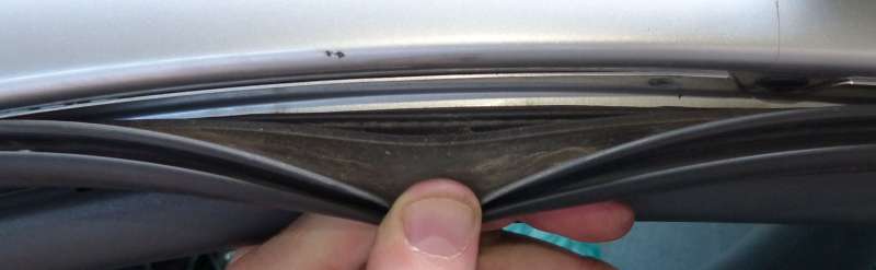

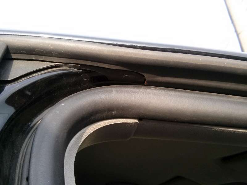

@ stano
nasiel som tam "toto"... ale neviem ci som tam nieco "zvlastne" videl.vies poradit ???
dakujem
Ford KUGA 2018, 1,5 EcoBoost 110kW, frozen white
Příspěvky: 13714
Re: zatekanie cez dvere
Příspěvek od stano. » 31.01.2014 13:17
Ano, to je presne to tesnenie. Tak vyrezane to tam ma byt. A ked pojdes dalej po tom tesneni, smerom k prednemu blatniku, musi byt poriadne nacvaknute na takom plechovom prelise.

No ale mne iba v tom mieste,kde je 'rozrezane' to tesnenie zateka.vidim to podla operadla -kde je flak.zeby'zatekalo medzi tesnenim a 'strechou' ?

Příspěvek od stano. » 31.01.2014 17:35
Tak este tam mas druhe tesnenie, vnutorne. To musi tesnit na 100%. Nemas krive dvere v tom rohu? Dosadaju dobre? Alebo to vnutorne tesnenie nie je pretlacene?

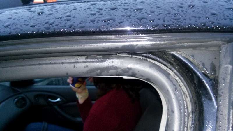

Příspěvek od Bany121 » 28.04.2014 12:39
Tak v piatok bol poriadny lejak a mne zasa kvapkalo cez tie nestastne dvere.uz som s toho na "slucku".moze byt,ze by bolo to vnutorne tesnenie uz casom pretlacene a netesnilo by dobre ?aky je potom postup ?da sa to nejako opravit popripade vymenit ?

Příspěvek od stano. » 30.04.2014 07:24
Podla fotky ti nedosadaju dvere. A ta guma, ktora je na vrchu, pod hranou strechy, je tiez nejaka skrutena a zle dotlacena.
Stiahni okno, otvor dvere, daj stehno medzi dvere a B-stlpik, a lavo rukou zatlac do toho rohu, aby si trosku zohol dvere. A tu vrchnu gumu poriadne dotlac, aby zapadla do drazky. Presne pod tym miestom, ako sa leskne blesk na hrane strechy.

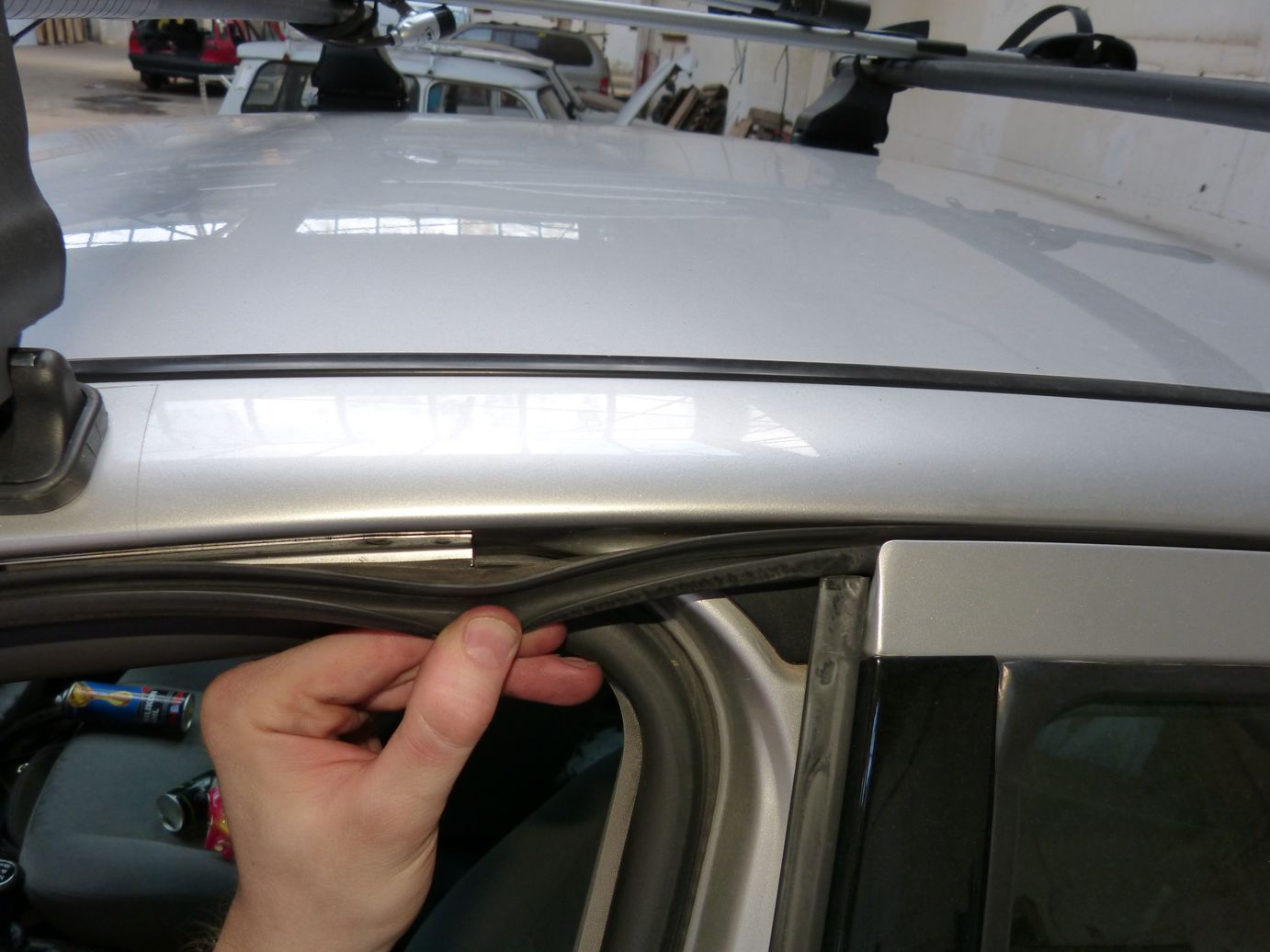

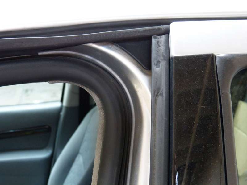

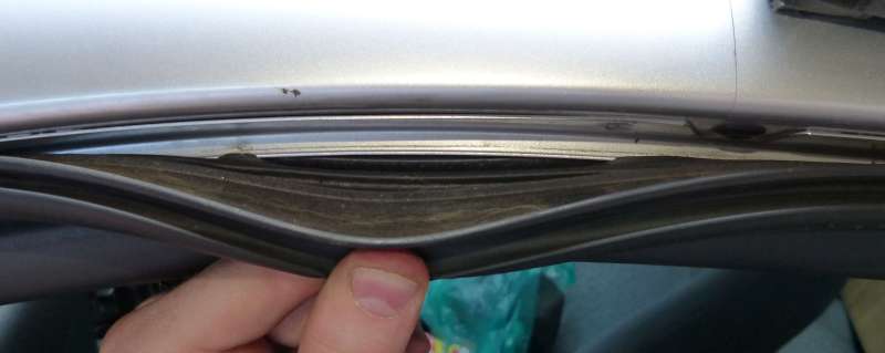

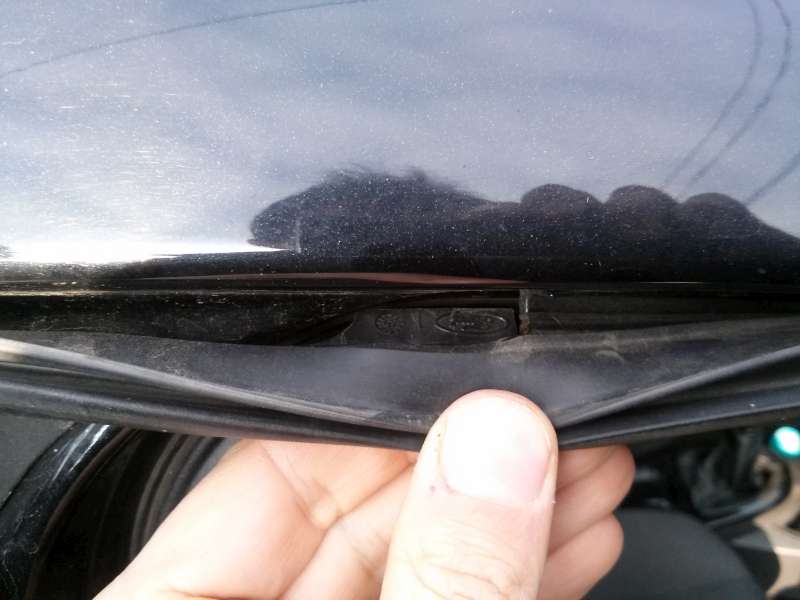

Příspěvek od stano. » 04.05.2014 00:25
Roh:
Takto ta vonkajsia guma NESMIE byt:
Musi sa dotlacit do tej drazky:
