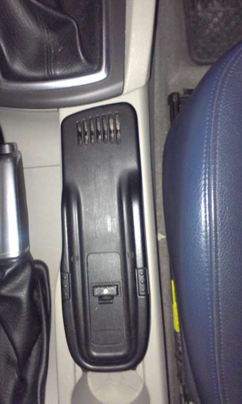

to je drzak na konkretni telefon ... podle VINka se da vycist, na ktery

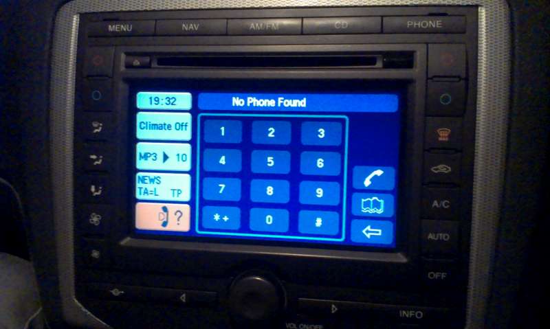

zkousels pres bluetooth hledat zarizeni Ford Audio?

BT nenajde bohužel nic...

tak je tam ten nejhorsi mozny modul ... bez BT ... drzak telefonu vyhodit a modul vymenit za nejaky s BT (typ RX-1C)

jé, já to tam mám taky a chci to vyhodit, ale nevým jak to vymontovat. mám na tom i nějaký nástavec. nevíte někdo jak je to tam namontované? nenašel jsem žádný šroubek.
- Příspěvky: 19243
Re: Telefon
mam pocit ze zespoda ale zustane tam dira
