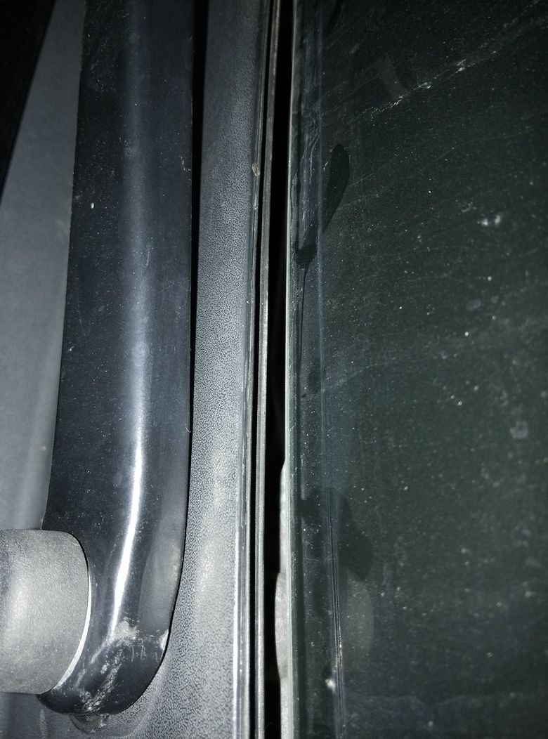

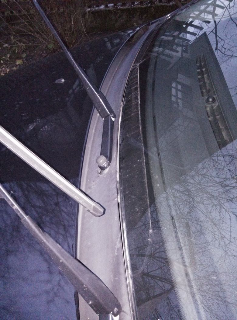

Ahoj, zase jsem si jednou s velkým zpožděním všiml důsledku servisních zásahů na autě.
Na jaře mi měnili v servisu okno (protože ho sami rozflákali). Nyní jsem si všiml, že plastový kryt pod sklem na sklo vůbec nedoléhá. Je to vidět na fotkách. Koukal jsem do motorového prostoru a plasty drží pevně, takže s tím asi moc pohnout nepůjde - nevím kde se stala chyba..
Myslíte, že mi hrozí zatékání do auta? Nebo ten prostor pod sklem je na vodu "připraven"? Ničemu jinému to totiž asi nevadí.

Tak si to oprav. Je to otazka 10 minut.

Re: plastový dekl pod předním oknem nepasuje
No rychlým pohledem to tak lehce opravitelné nevypadalo. Ještě dneska budu studovat knížku "Jak na to", tak uvidíme...

Jestli to není poničený, tak sundej stěrače a ten plast(torpédo) - hrubej postup zde http://www.ford-focus.cz/forum/viewtopi ... 81&t=32588 . Potom je nejlepší z torpéda zespoda vysunout tu plastovou lištičku, tu nasadit na spodek čelního skla a torpédo do ní následně vsadit a pořádně po celý délce narazit.

Na mém FFII bylo torpédo samozřejmě také "vyskočené" z U profilu mimo sklo. Tak jsem se do toho dnes pustil a po demontáži torpéda jsem se nestačil divit. Svorkovnice na obou stranách, kam je zapojený flex na vyhřívání čelního skla, totálně zahnojené mokrým blátem a bordelem.
Demontoval jsem také druhý/vnitřní plastový kryt, vše jsem důkladně vyčistil a pak jsem to postupně sestavil zpět. Jak dlouho to vydrží, to jsem vážně zvědav. U profil nyní sedí ve skle, avšak nějaká mezera z venku mezi torpédem a sklem tam stejně zůstala. Měl jsem už připravený silikon, ale pak jsem si všiml, že uvnitř U profilu je vlastně guma, tak jsem od lepení prozatím upustil. Nevím, co je správné, ale lepení moc nakloněný nejsem, protože při případné potřebně někdy torpédo demontovat by to mohl být problém.
Jenom mě nejde do hlavy, jak jsou vlastně vymyšlené ty "uši" na každé straně. Je to celé odchlíplé a vážně nevím, jestli má smysl to nějak přilepit ke sklu, voda tam i tak myslím že poteče.

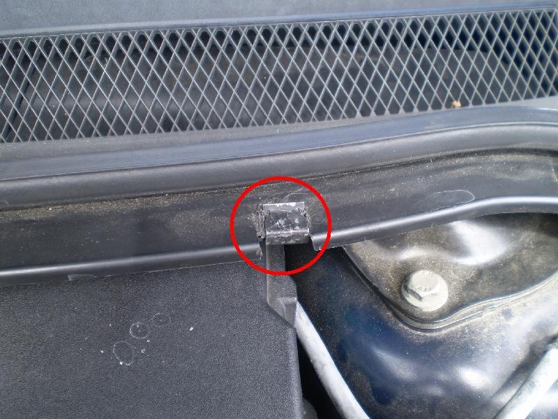

Ahoj,
mám dotaz jestli nevíte, kde sehnat ty kovový svorky co držej torpédo?
Viz foto
Díky za info.
Viz foto
Díky za info.
- Stehnak
- Příspěvky: 2233
- Bydliště: Modřice@JM@CZ
Vypadá to podobně jako jsem nedávno kupoval k masce v nárazníku. Ve Fordu za pár korun: FINIS 1364831
https://www.google.com/search?q=ford+13 ... =617&dpr=3
