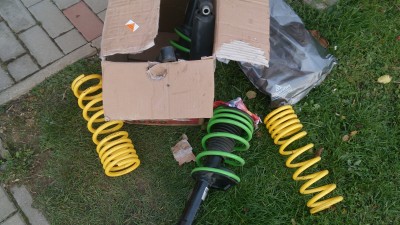

Poznate zdali ten zadek opravdu nepasuje nebo ty pruziny jsou tedy stejny?
To je ten podvozek.Poznate z neho zda opravdu ty zadni pruziny nepasujou nebo pasujou?Zatim je to tu 50/50
Ford Focus 1.8 TDCi 85kw hatchback 2002. 180 000 km.
Příspěvky: 13642
Re: Sport podvozek Weitec
Příspěvek od stano. » 28.11.2013 18:48
Podla mna su to kombi pruziny a tie na HB nejdu. Kombi pruziny su dlhsie.
A tlmice maju tiez na 99% ine. Kombi ich ma zas kratsie (?)
