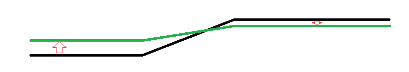

mám origo bi-xenony a nejsem úplně spokojen s potkávacími světly, takže jsem se konečně vykopal o tom napsat.
Jde o to, že na levé straně mám tmu příliš blízko před autem. Jestli se chystáte mi poradit seštelování světel o trochu víš, tak v tom je ten problém. Pakliže to udělám, tak světla začnou svítit moc vysoko na pravé straně a já rozhodně nechci nikoho oslňovat. Celý problém tkví v lomu světla u xenonů - kdy pravá strana má svítit takřka vodorovně (takže celkem do dálky), ale levá strana pod větším úhlem blíže před auto, aby byla jistota, že to nebude oslňovat protijedoucí auta.
Když pošteluju levý světlomet o trochu víc, je hned vidět, že se paprsek světla zvedá i na pravé straně (takže by v dálce třeba 100metrů byl již výše než světelný zdroj), což je na dálnici problém (kór když jsem většinou v levém pruhu...). Ještě pro upřesnění: změna výšky světla na levé a pravé straně rozhodně neurčuje světlomet na levé nebo pravé straně - oba světlomety mají stejný lom světla a osvětlují jak levou, tak pravou stranu.
Přikládám obrázek lomu světla, který je jak v pravém tak levém xenonu a co s tím potřebuju udělat:
Nevíte někdo, zda je toto možné změnit? Ptám se proto, protože mi kamarád škodovák říkal, že třeba u oktávky toto nastavit lze.

Nevím jestli by pak to seřízení odpovídalo tomu co vyžadují na STK? Mě ty světla taky svítí jak popisuješ ale na STK naprosto přesně jak mají což nivelace zajistí.Osobně bych to nechal a nevrtal se v tom ,výrobce ví co dělá a jak to dělá.

Mám dost rozumu abych neudělal něco, co bude oslňovat ostatní. Neznatelná změna úhlu světla zapříčiní dosvit o 5 metrů dál a to už bych nebrblal.. A VELMI pochybuju, ze by na STK měli problém - vidím jak svítí moderní auta. A to nepočítám ty s adaptivními světlomety dle rychlosti (uf, to by se mi líbílo).
Naposled, co jsem byl na STK (v jedné z největších v Praze) a řešil jsem to s nimi, se mi tam snažili nabulíkovat, že to ani nemůžou štelovat, že se to musí dělat pouze v autorizovaném servisu (a uložit přes diagnostiku). Takže asi tolik k tomu, jak rozumí konfiguraci moderních světel...

Ano máš pravdu že oni Ti světla štelovat nebudou ale když je budeš mít třeba zvedlý tak se jim to nemusí líbit a neprojdeš STK ,vždy záleží na koho na STK narazíš a nejhorší když na blbce.
