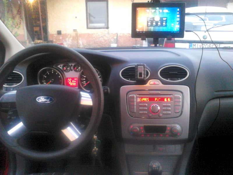

Tablet-bluetooth,micro usb,jack na sluchatka.
Radio-6000 CD,bez bluetooth,bez vstupov
Transmiter-usb,jack na sluchatka,vysiela FM signal,ktory prijima radio.
Chcem docielit aby zvuk z tabletu (navigacia,filmy,telka atd.) siel cez repro v aute.
Da sa to?A teraz budte mudry :dih: :D

Vstup na transmitteru (ktery imho nebude pro sluchatka, ale pujde o linkovy vstup) propojis vhodnym kabelem (jack-jack) sse sluchatkovym vystupem na tabletu..

Sice nejsem zastáncem zbytečných placek v autě (tablety), ale proč tam rvát ten transmiter? Není jednodušší a pro přenos zvuku kvalitnější to připojit přímo z výstupu pro sluchátka na AUX autorádia? To by nemělo být tak těžký dodělat - příprava určitě bude.

Adow píše:Sice nejsem zastáncem zbytečných placek v autě (tablety), ale proč tam rvát ten transmiter? Není jednodušší a pro přenos zvuku kvalitnější to připojit přímo z výstupu pro sluchátka na AUX autorádia? To by nemělo být tak těžký dodělat - příprava určitě bude.
No to by bolo idealne.Len neviem kde mam ten AUX vstup hladat a ako to prepojit.

Anduril píše:Vstup na transmitteru (ktery imho nebude pro sluchatka, ale pujde o linkovy vstup) propojis vhodnym kabelem (jack-jack) sse sluchatkovym vystupem na tabletu..
Ak je to vstup,ako pises tak je to brnkacka.Adow ma pravdu vtm ze cez ten AUX je to kvalitnejsie.

Mufin01 píše:Tady najdeš odpověď: http://www.ford-focus.cz/forum/viewtopi ... &hilit=aux
Dik,uz to studujem.

Byvaly majitel meho auta z toho vstupu co je ve schrance spolujezdce nejak natahl drat ke stredovymu tunelu a ja sem to vyresil tak, ze jsem poridil BT -> Jack receiver, kabel sem protahl do loketky a ted mi staci dycky akorat pustit ten BT prijimac a on se mi automaticky sparuje s mobilem.

Mam v schranke AUX vstup,ani som o tom nevedel.Takze kabel jack-jack a uz to fici :perfect:

No nevím jestli bych chtěl mít pod zpětným zrcátkem ještě velkej monitor/tablet.
Dost to bude omezovat výhled z auta.
