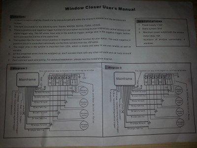

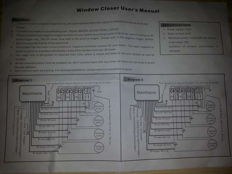

Potreboval by som trosku poradit, objednal som si modul na automaticke dotiahnutie okien pri zamknuti auta centralom.
Len problem ze neviem presne ako kde co zapojit. Mam aj schemu ktoru som sem pridal.
Modul je pre 4okna v elektrike, ale ja budem zapajat len vpredu kedze mam elektricke len predne.
Zrejeme sa pouzije shcema vlavo.
Dostal som take instrukcie ze zapojenie je jednoduche, staci zapojit +,- vystup na central a kazde ovladanie okna dveri, na ktore chcem aby sa zatvarali okna.
Kto by mi vedel poradit ako to zapojit alebo ak s tym ma niekto skusenost, tak prosim nech napise.
Vopred dakujem za kazdu cennu reakciu. Popripade ak je tu uz taka tema tak dajte vediet ale ja som nic nenasiel s takym modulom.
Michal

zapojeni nebude tak snadne jako je obrazek, protoze draty musis dotahnout az k motorkum oken (tj. az do dveri); motorek ma 2 piny, tak si vyzkousej, kdy pojede nahoru a kdy dolu
cerny drat - kostra - napr. prah spolujezdce
cerveny drat - +12V - GEM C100-21
zluty drat - nechapu
oranzovy drat - nezapojis
modry drat - signal na zamceni - GEM C99-13
bily drat - klicek v poloze II - GEM C100-7
bez zaruky

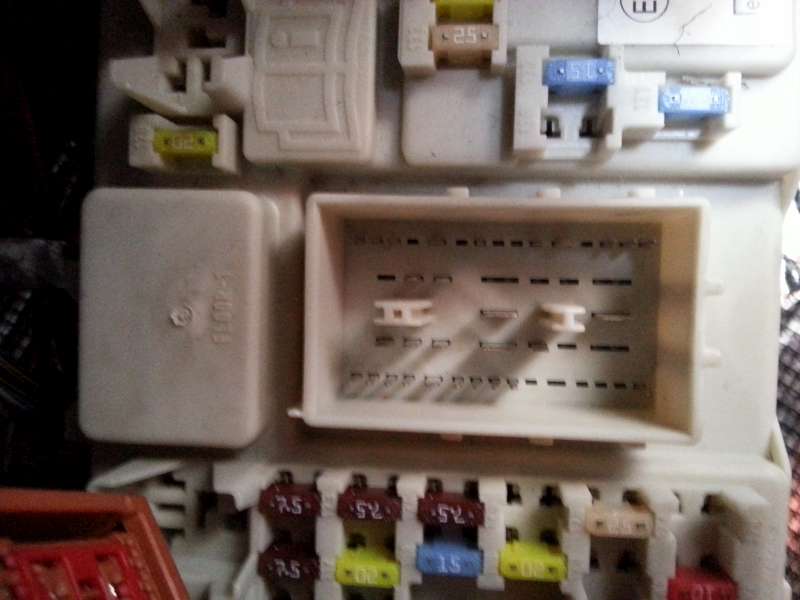

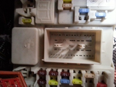

Tak dnes som sa do toho pustil. Mam zatial len na spolujazdcovej strane dotiahnute kable k motorceku okna. Ale ako dalo to zabrat pokial som kable dostal z dveri do vnutra auta. Zabralo mi to cca 5hodin aj s komplet zmontovanim dveri do povodneho stavu. Chcel som este zapojit kable na central. Ale nedalo sa. Mam preto par otazok na teba ZaQik.
Ten konektor v gemu c100 je ten strede a oranzovy? Lebo ak hej tak niesom si isty uplne ale pin21 tam nieje, pin7 tam bol.
A ten C99 je ktory konektor?
A este posledna otazka, cerveny kabel +12V su tam dva, tak isto aj dva na kostru. Mozem tie dva cervene spojit a pripojit v geme na tych stalych 12V? Len problem je ze v tom c100-21pin tam nieje ako som uz vyssie pisal.
Posielam foto tych pinov. Ak bude treba zajtra to odfotim lepsie.

ano, cervene miuzes spojit k sobe a to same plati i pro cerne
C100 - velky oranzovy konektor (na Tvoji fotce)
C99 - velky oranzovy konektor (je z druhe strany GEMu)
pin 21 nemas vyveden? tak pak C96-22, ten je primo od baterky pres F3
