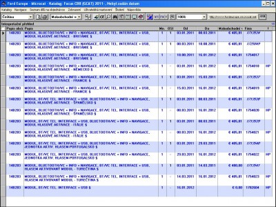

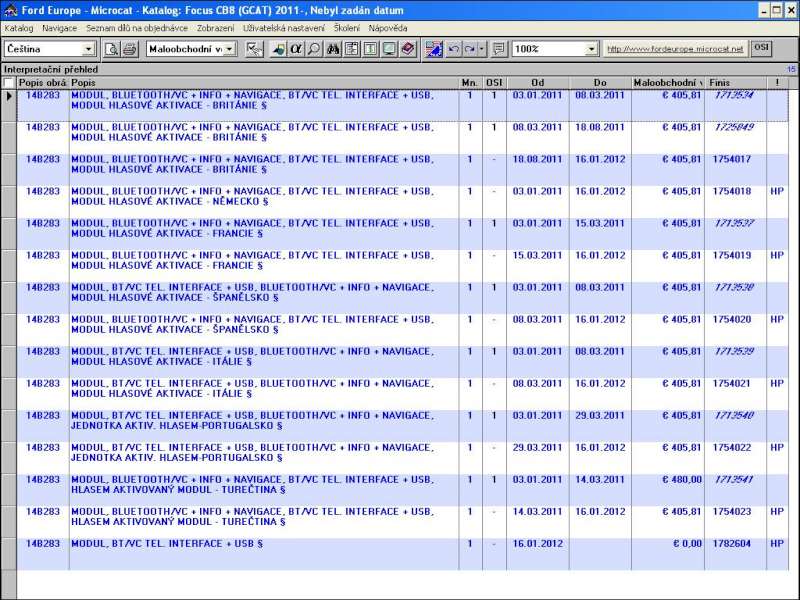

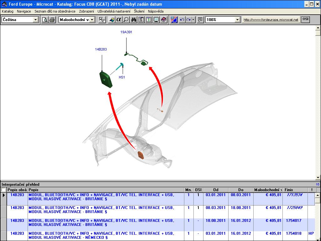

FF III :wink:

Pockat, to stoji 400€ ;-)

No jak vidíš ,tak ve Fordu ano :lol: :lol: a to je jen BT modul ,kde je ještě mikrofon a kabeláž :bebng: :bebng:

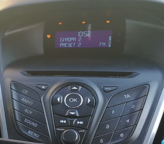

potrebujes min. vysoky displej (lepe k tomu i lepsi klavesnici s tlacitkem PHONE)

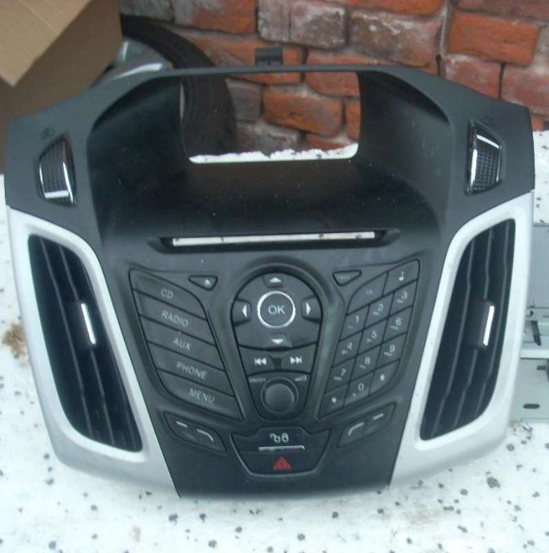

nasel jsem tento panel +asi jiný displej asi tento AM5T-18B955-BECG
Ford Focus 1,6tdci 66kw 2006 combi
Příspěvky: 24999
Re: Focus MK3 / dorabka Bluetooth
Příspěvek od ZaQik » 27.12.2017 10:26
treba ... displej musi byt AM5T nebo BM5T (novejsi je pro SYNC I)

Základní rádio neumí bt vč usb u mk2 se muselo měnit i rádio tusim po roce 2008 s tlačítkem info jak je to tady

u mk3 je to jinak - dulezity je displej, viz vyse
CDmechanika s tunerem zustane puvodni, pro lepsi ovladani telefonu je dobre mit tlacitko phone na klavesnici
