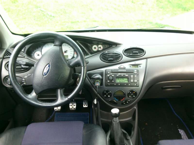

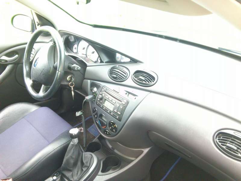

Foto interiéru

Fotky interieru urcite udelam:)

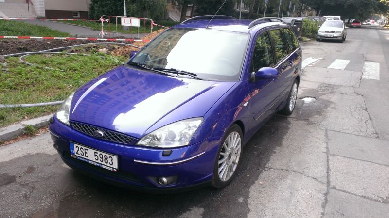

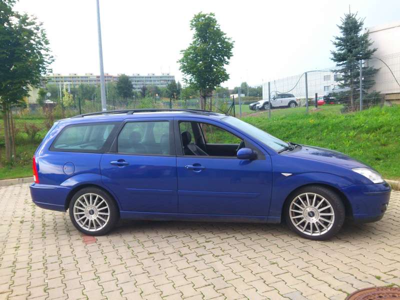

Re: moje ST170 x)
Tak tady mate par fotek:) Nefunguje mi moc fotak na telefonu (pakrat mi upadl)
Popravde me ale motorova cast trapi cim dal tim vic.... zacinam se bat, ze jsem trosku naletel:p
