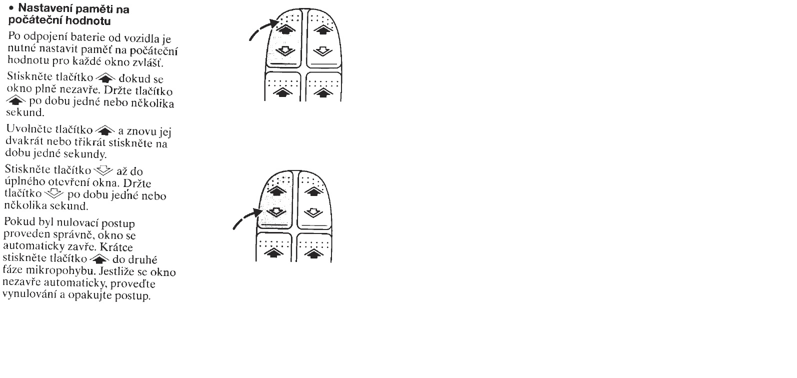

Někde jsem se tu dočetl, že se el.okna dají nějakým způsobem resetovat, neví někdo jak?

Jestli máš všechny okna v el., zkusil bych prohodit spínač s některým ze zadních (předpokládám, že jsou stejné). Mohl by to být spínač v háji. S tím ovladačem LP okna to asi bude podobný.
Jestli myslíš resetem nastavení poloh oken, tak tohle je z manuálu:

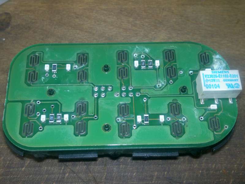

Určitě ano, já jsem ho celý rozebral, vyčistil a pomohlo to. Tištěný spoj byl zaoxidovaný asi od čistících sprejů na palubku.Zdenekold píše:Mám el. stahování všech oken. Problém je s ovládáním levých zadních z místa řidiče. Otvírání okna funguje na stisk polohy "Zavřít"!! a zavřít od řidiče to nejde. Z místa cestujícího bez problémů. Mám hledat problém v tom mikrospínači?

A není tam riziko nějakého poškození nebo tak? Jinak máš asi pravdu, problém se objevil po mokrém čištění firmou.Určitě ano, já jsem ho celý rozebral, vyčistil a pomohlo to. Tištěný spoj byl zaoxidovaný asi od čistících sprejů na palubku.

Jestli jsi trochu šikovný, tak to zvládneš. Takhle vypadá ten tišťák:Zdenekold píše:A není tam riziko nějakého poškození nebo tak? Jinak máš asi pravdu, problém se objevil po mokrém čištění firmou.Určitě ano, já jsem ho celý rozebral, vyčistil a pomohlo to. Tištěný spoj byl zaoxidovaný asi od čistících sprejů na palubku.

Díky za fotku, alespoň vím, co mám hledat.Jestli jsi trochu šikovný, tak to zvládneš. Takhle vypadá ten tišťák
