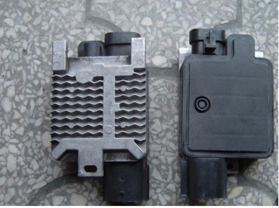

potreboval by som poradit. na motore mi odisla sahara, konkretne riadiacia jednotka ventilatora. v servise mi bolo oznamene, ze sa musi vymenit komplet sahara, riadiacia jednotka nie je dostupna samostatne, za ,,super,, cenu.
chcem to vymenit za diel z druhej ruky, len neviem ci sa pouziva v MK 4 rovnaky diel pre vsetky motory.

staci Ti sehnat ridici jednotku ... zofli jednu "navic" ma

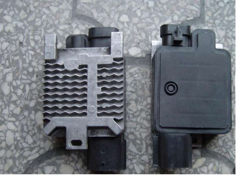

mozno to niekomu pomoze:
riadiaca jednotka ventilatora pre Mondeo MK 4, Galaxy/S-Max.
vyrobne cisla v tvare: 940002904, 940002906, 940.0029.04, 940.0029.06 su totozne pre rovnaky diel
