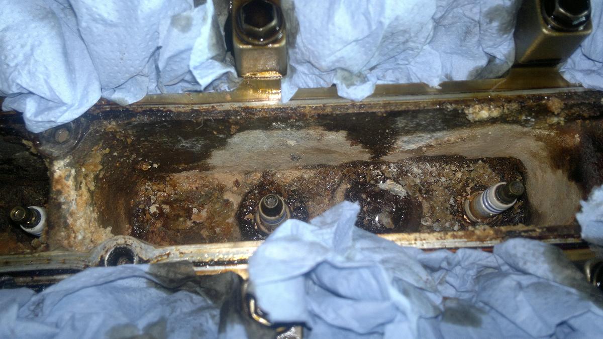

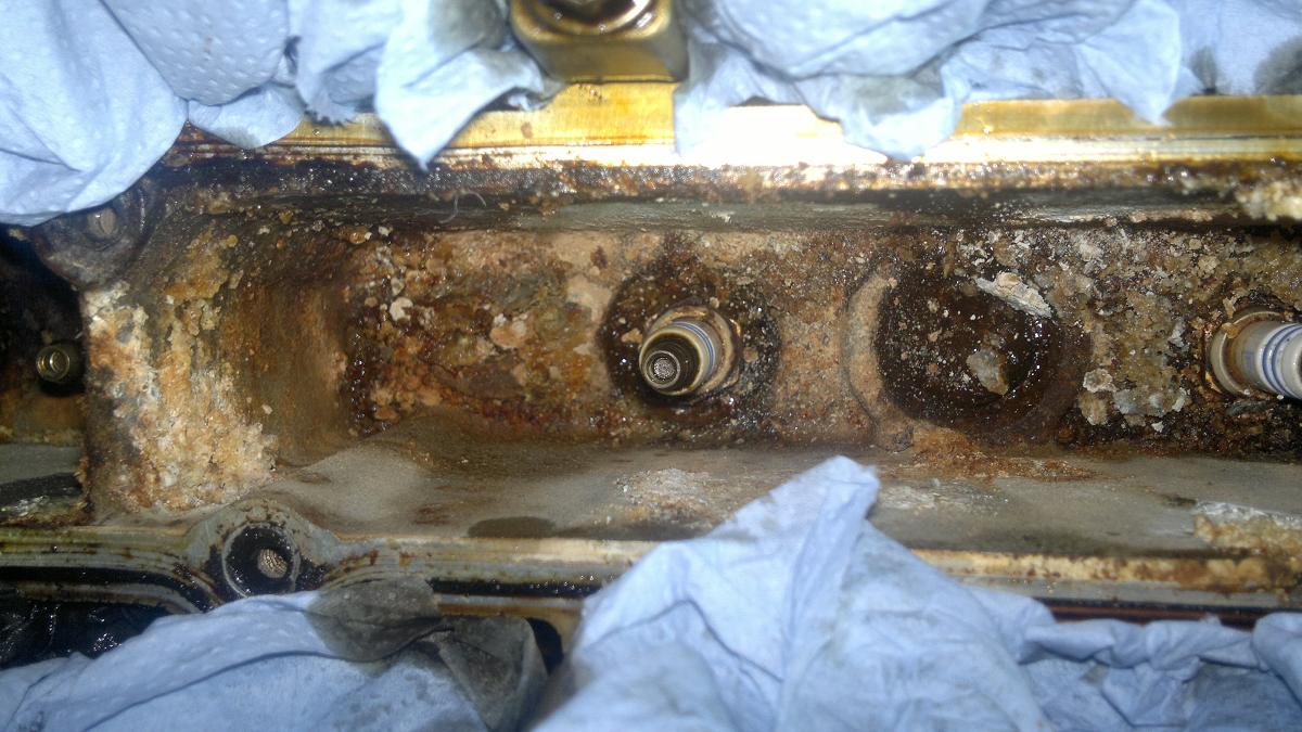

no ono kdyz se ti tam svicka pretrhne a musis ji dolovat vytacnikem ven , zajistit aby si tam nenapadala zadna keramika , ev to vyluxovat , pak ocistit celou hlavu v prostoru svicek tak to zas premrstene neni , je to jen o cca 3h vice . takze tvrdit ze ho natahli si myslim je trosku zcestne , pokud jsi to delal tak asi vis o cem mluvim , pokud ne tak bych si nejdriv overil potrebne informace a pak vynasel nejake zavery .allex1 píše: Podle mě tě oholili tak o 2800 - 3000 kč
jeste pridam dve fotky co dokaze nemrzka , ono tam neni v podstate jak tu svicku vytocit protoze je to zarostle az po 6tihran .

no ono kdyz se ti tam svicka pretrhne a musis ji dolovat vytacnikem ven , zajistit aby si tam nenapadala zadna keramika , ev to vyluxovat , pak ocistit celou hlavu v prostoru svicekfoki píše:allex1 píše: Podle mě tě oholili tak o 2800 - 3000 kč
Kde je tady psáno že mu dolovali ulomenou svíčku?
Ford Focus II 1,6 74kw kombi 2009
- Příspěvky: 19243
Re: Utopená svíčka druhého válce nemrznoucí kapalinou
kde je psano teda ze ho oholili ? snad nechces aby do faktury vypsali veskere ukony vetsinou se tam napise polozka demontaz a je to .

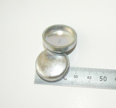

Jak dobre jdou ty zatky dostat ven a dat tam nove? Musi hlava dolu nebo to jde vydloubnout jenom po sundani ventiloveho vika?
- Příspěvky: 19243
provrtat nebo proseknout a vytahnout .
- Příspěvky: 13588
Radši bych nevrtal- nebezpečí napadání špon dovnitř.

Tady fotka zátek. Prý stávaly 110 kč /kus . Nyní slevnily na 35 kč /kus
