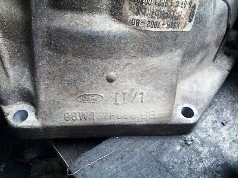

Ještě takovou otázečku, kde najdu že je to iB5?
Na té mé jsem našel jen tohle.

Třeba na řadicí páce. Když nemá pojistku zpátečky, je to IB5.dawqa píše:Ještě takovou otázečku, kde najdu že je to iB5?
