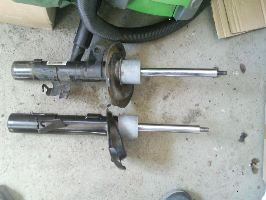

Zdravím nedostal jsem od nikoho jasnou odpověď tak zakládám téma.
Objednal jsem na svůj vůz originálni sadu tlumičů a pokusil je namontovat.
Jenže jsem je tam nedostali stahováky z Kelly na to nestačili ty nové tlumiče jsou totiž o 3cm kratší na pístnici než ty co mám v autě .
Tak se ptám mám podstupovat to riziko že auto bude nepřirozeně tvrdé?
Je to vůbec normální,aby byl takový rozdíl ve výrobě a Ford to rval na všechny kombíky.
Nebo už je někdo dával a je to OK zajímá mě ,jak se to bude chovat kratší tlumič v původním péru.
Nechce se mi dělat pokusného králíka. :dih:

Čísla sedí? Nemáš nějaký jiný?

Řešili jsme to s tomasonem přes SZ a dle VINka všechno sedí. Teda aspoň by mělo. Ale ty 3 cm nikdo neumí vysvětlit :nixw:

ze by nejaky padelany dil? 3 centaky materialu je dost :)

Takto tzo vypadá a už jsou v autě..

A když je máš na autě tak je to poznat, že jsou delší?

Jsou kratší ,ale pocitově zatím OK nepřijde mi to moc tvrdý hlavně už to nemlátí
