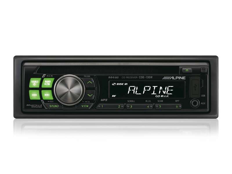

Potřeboval bych trošku poradit. Pořídil jsem si toho rádio:
http://www.revilohifi.cz/autoradia/cd/a ... -130r.html
Mám i redukci k ovládání na volantu. Rádio naladěno, vše OK. A teď k problému:
Mám uložené FM stanice a chci je přepínat tak, že prostě kliknu na šipku a ono mi to naladí následující uloženou stanici. To však z rádia nejde (resp. mě se to nepovedlo) protože postisknutí šipky to ladí o 0,1 a při delším stisku ladí dokud nenajde další stanici - ale ne tu uloženou, prostě nejbližší silnou frekvenci. Při ovládání z volantu toto jde realizovat dlooouhým podržením tlačítka MODE - takže by to mělo jít. V návodu píšou, že naladěné stanice lze přepínat tlačítky s čísly 1..6, o šipkách ani slovo.
Takže 1) Fungují vám co máte Alpine pousouvání z panelu rádia pomocí šipek?
2) Proč při ovládání z volantu jde přeskočit na další pomocí MODE, ale šipky pouze ladí (navíc ne automaticky)?

Osobně si myslím, že u těhlech rádií jsou šipky pouze na ladění. Tudíž jedině mačkat číslo pozic 1-6.

Sipky na volante funguju rovnako ako sipky (alebo viac-smerne kolecko) na radiu. Takze ak sa sipkami prehadzujes medzi skladbami, to iste ti urobi sipka na volante. Ak sipka na radiu ladi o 0.1, to iste urobi sipka na volante.
Nie je tam nejaky adaptivny prevodnik, ktory meni tlacitka pod volantom podla toho, v akom rezime radio je.
Co viem, tak takto funguju vsetko radia. Mozno nejake super-luxusne to maju vymyslene inak.

Ono to ovládání z volantu funguje tak, jak popisuješ.. teda kromě dlouhého podržení MODE - tím se přepne na další stanici - a to je věc, kterou prostě nechápu :nixw:

neviem v zivote som nemal alpine ale na mojom LG stlacim stredne tlacidlo a ked tocim prepinam medzi stanicami ulozenymi. No ja mam vecsi display. :| A mozno je ta redukcia tak schvalne spravena, ze ked dlho podrzis mode tak prepne o stanicu dalej ale radio to nema lebo ma vlastne tlacidla 1-6 na prepinanie a je rychlejsie stlacit 4 kde mas e2 ako prepinat jednym tlacitkom dalej, dalej,.. tie sipky mas proste len na nastavenie frekvencie - kratke o 0.1 dlhe vyhlada dostupne, tak je to aj v manuali :nixw:

Středním ovladačem se aktivuje jen menu. To co říkáš ty má logiku, ale jen pro ovládání z rádia. Právě při ovládání z volantu, kvůli bezpečnosti, by to mělo být krátký stisk šipky - další naladěná stanice, dlouhý stisk - přeladění na nejbližší frekvenci - což by mi stačilo, ale on nevyhledává automaticky, jen posouvá..
