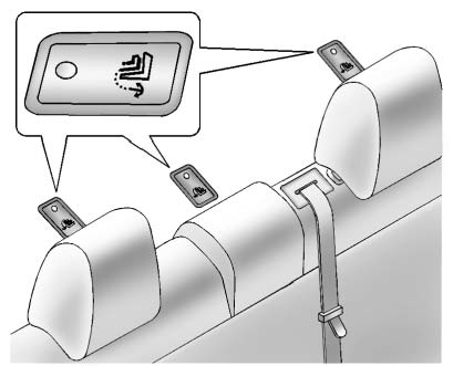

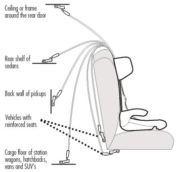

dobrý den, máme FF2005 Hatchback. A mám dotaz, naše vyhlídnutá dětská autosedačka se musí připevnit i přes Top tether a já to nemohu v autě nikde nalézt. V jednom servisu mi emailově poradili, že je to v kufru a ať hledám ten obrázek se sedačkou a kotvou, ale já našla jen nějaké podezřelé očko, ale obrázek u toho není a tak to považuji za očko na připevnění nákladu a né sedačky... Poradíte prosím?

Přímo originál top tether tam není, ale jsou tam použitelná oka pro přichycení nákladu. Zvedni koberec v kufru a uvidíš..
