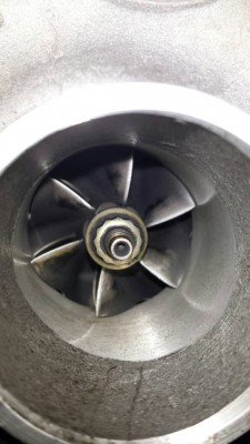

Tak ten 1mm som asi prehnal... tak tovera turbinka. Vobec nie je vidno ze by to niekde drelo. Ale kazdopadne na studeno to huci viacej.
