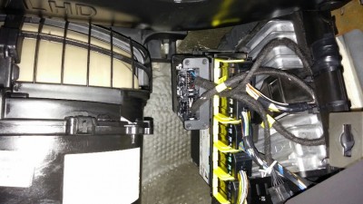

Tak jsem konečně dodělal tempomat do TDCi 2003. Komplet elektronický, žádné tahání za plynový pedál. Veškeré signály jsem měl k dispozici, bylo potřeba vyměnit kroužek na volantu a sehnat originální tlačítka.

Zdennal píše:Tak jsem konečně dodělal tempomat do TDCi 2003. Komplet elektronický, žádné tahání za plynový pedál. Veškeré signály jsem měl k dispozici, bylo potřeba vyměnit kroužek na volantu a sehnat originální tlačítka.
Prispevek je v podstate zbytecny bez blizsich informaci - vyrobce, cena, zpusob zapojeni, atp.
Zdennal
Příspěvky: 13
Bydliště: Uherské Hradiště
Re: Tempomat focus TDCi 2004
Příspěvek od Zdennal » 18.08.2015 10:20
Chtěl jsem jen ukázat, že to lze i jinak :) Řidící jednotka pro tempomat je kompletně vlastní vývoj po HW i SW stránce. Zapojení v autě je tak, že využívám spínače a čidla v autě a kontrolku na přístrojovce, ovládání na volantu je koupené originál. Výstup jednotky je pak zapojen jako bypass k elektronickému plynovému pedálu s tím, že jeho funkce je zachována tak jako u originálních tempomatů plus je zajištěna funkce failsafe v případě poruchy tempomatové jednotky.

Příspěvek od vitut » 18.08.2015 10:35
OK, takze vlastne oblbujes PCM signalem, ktery odpovida poloze plynoveho pedalu. Takze krome toho, ze tam neni to mechanicke lanko, je to vlastne stejne. Spinace pedalu resis pres brzdova svetla a signal spinace spojky pro PCM?

Příspěvek od Zdennal » 18.08.2015 16:29
Přesně tak, v pedálu jsou 3 potenciometry, které v jednotce nahrazuju digitálními. Brzda a spojka jsou u jednotky, stejně tak signál rychlosti a otáček. Vše je patřičně oddělené, abych nijak neovlivnil signály. Kontrolka na přístrojovce se nechá také zapnout v pohodě. Výhoda je, že kromě 4 drátů, které vedou od volantu, je zbytek vydrátovaný kolem PCM. Bypass plynu přes konektor mi umožní, vyřadit jednotku z auta během minuty. Stačí sundat kryt A sloupku u spolujezdce.
Pro zručného jedince je to práce (vydrátování) podle návodu na 1/2 den až den. Nejvíc práce mi zabralo upravit volant pro tlačítka. Dneska bych to řešil koupí volantu s tlačítky.
