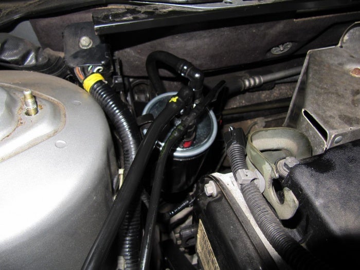

Praveze toto mi je jasne, ale ako mam spravit redukcie, respektive ako napojim tieto hadicky na ten filter ked tam mam nalisovane tie koncovky do filtra, neni to klasicka gumenna hadicka (viz obrazok ).
Potom ako mam ten okruh zavret s tym cerpadlom, aby mi z tej jednej hadicky netiekla nafta (nebude stacit ked vyberem poistku toho podavacieho cerpadla ? spusti sa mozot ? )
a este jednu otazku ? ono to vlasne inde len na ten cistiaci prostriedok, nemiesa sa to s naftou, myslim tak ked uz to je vsetko zapojene a nastartovane, lebo som si vsimol ze ta teukutina zozltla, alebo to je tym ze v tych hadiciach je este nafta a tym to zozltlo ?!
uz dlho to chcem precistit ale neviem ako by som to vymyslel aby som nespravil viacej skody ako ucinku...

Drobná chybička týhle metody je, že při čištění jede motor bez filtru. Všechny nečistoty který jsou v tom přípravku projdou vstřikama.
Osobně bych tohle použil až jako poslední pokus o záchranu vstřikovačů. Pokud auto šlape bezdůvodně bych to nedělal.

jojo dělal, já to ale nalil rovnou do filtru a normálně sem to zapojil, zaprvý sem tam nechtěl řešit redukce jak to napojit a zadruhý jak píše jerdák sem to nechtěl bez filtru, jediný blbý na tom je že se ti to naředí naftou z přepadu a možná i z nádrže, každopádně mi to auto docela ztichlo, takže to beru jako úspěch
, jinak já použil od značky xenum a mužu jen doporučit, dával sem od nich i výplach

jasný normálně sem vylil filtr a nalil do něj ten čistič

mna este napadla jedna vec, ze to necham napojeny na povodny system, len filter otocim smerom hore (no neviem ci to tie hadicky dovolia) vystrihnem dno, nalejem tekutinu, no ale bolo by to bez filttra, alebo by som niekde ten filter doriobil.
Ved v tekutine nemoze byt bordel, ako v nafte, filter tam je nato aby zabranil spinam aby sa dostali do vstrekovania a ked budem liat tu tekutinu tak tam budem vidiet ci tam je nieco alebo nie, alebo tu tekutinu este vez iny filter prefiltrujem a potom to tam nalejem ?
mohlo by to ist ?
samozrejme vyberem rele/poistku na podavacie cerpadlo
mohlo by to ist ?

To spíš bylo reálnější, ten filtr vylít, dát zpět a nalít čistidlo. Nebo ještě líp, koupit nový filtr a do něj to nalít.

no ved ano... ale lepsie by som to napojil priamo na system. to s tym naliatim do filtru bude nahradny plan...
