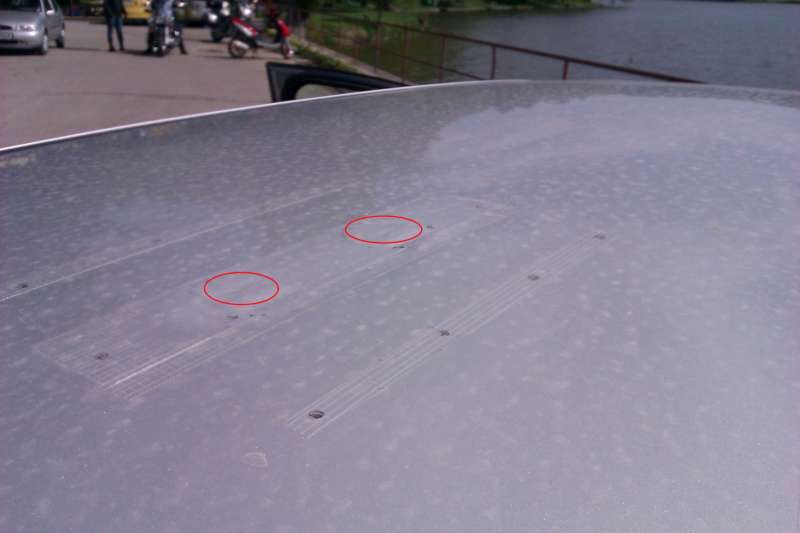

Re: Díry ve střeše po ventilaci
ok nafotím a pošlu myslím že je to celkem bizááárd
To není moc dobrej nápad
spíš jsem myslel nějakej tip na dobrýho a levnýho karosáře co by to opravil hmm, nebo třeba černou karbon folii co vy na to?
Sundat tapec (stejně budeš měnit, protože tento bude děravej), zespod podvařit plechem, zakytovat a přelakovat celou střechu nebo potáhnout fólií. Nic rozumnějšího mě nenapadá.
Co s tím ten dotyčnej podnikal? U osobáku je to docela zvláštní..
vozil tam výstavního psa na dlouhé trasy.Do auta jinak neteče a nic vše jsem zajistil
tak vazne (asi nejlevnejsi a nejrychlejsi reseni):
vystrihni z plechu "ucpavky", prilep je ze spodu libovolnou folii a na CELOU strechu si nech dat folii dle vkusu ...
nemusis sundavat stropni tapec, protoze prostrcis ruku tema dirama
Pod fólií to bude pořád vidět
.. Chce to udělat pořádně.
zakitovat a folii
