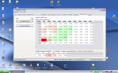

Adaptace vypadají takto:

Adaptace jsou dlouhodoby,ty se nezmeni hned.Takze pokud je motor ohraty na provozni teplotu a znovu ho nastartujes tak to nedela?jenom za studena?a svicky sou urcite v poradku?ja jen jestli se pri vymene nemohl zmackount kontakt (otrh) na svicce,ja dal novy a jedna me praskla pri neopatrne montazi,je to videt na tom porcelanu-poradne prohlidnout

Přesně tak, pokud je motor ohřátý, nemyslím tím teda ohřátý na volnoběh s ručičkou uprostřed, ale trošku projetý, tak se to neprojeví, start v pohodě, nic nevynechává a nic bych ani nepoznal. K těm svíčkám, ty jsem párkrát měřil, opravdu by tam mělo být těch 1.3mm.
Jinak k těm adaptacím u 700ot, zrovna toto číslo se mi po ohřátí mění poměrně často a netrvá to ani tak dlouho, třeba po dvou minutách volnoběhu se to číslo změní, kolísá od těch 10 do 18% ..
Pokud máte na mysli ten TPS senzor na škrtící klapce, tak ten jsem také čistil, nedávno, na fordiagu je test TPS, podle návodu a info odsud se chová taky jak má, polohy, žádné výpadky, nic takového, čistý signál.

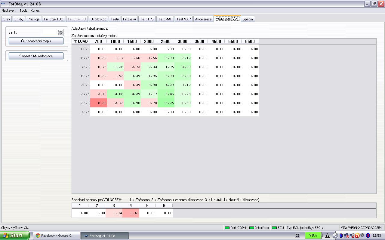

Tak po delší odmlce přidávám další informace, tlaky ve válcích mi změřili, prý jsou ok a všude stejné, žádné rozdíly mezi válci nejsou, cívka byla taky prohozená, jede to uplne stejně, i adaptace byly shodné.. No nic, nedá mě to stejně furt, zkoušel jsem odpojit ten regulátor tlaku paliva a tam teda ta změna nastala, auto mě podstatně líp zabírá od spodu, ten motor není takovej tupej a líp drží volnoběh, starty teda vyzkouším nejdřív zítra, ale na motoru to bylo znát za jízdy dost, ještě se teda chci zeptat, nezničím tím nic, když to mám momentálně den odpojený? ..
jinak přidávám screen z těch adaptací, ty šli taky docela dolů, co si o tom myslíte?

Bude ti to dávat furt stejnej tlak paliva, ve všech režimech. nic-víc.
