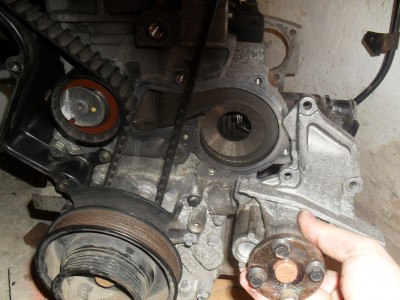

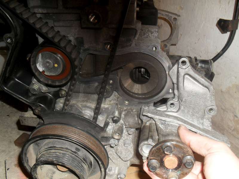

můj fofík se začal z ničeho nic přehřívat a když jsem pustil topení tak chvíly foukal krásně teplý vzduch a po chvilce foukal už jen studený vzduch, vody (fridexu) je v systému dostatek. Při rychlé diagnostice mi to ukazovalo teplotu vody 124 st. C. při hledání pumpy na netu jsem narazil na vzhledově odlišné pumpy mohl by mi někdo poradit jaká tam přijde? VINko auta je WF0NXXGCDNYC77629
odkaz na ony pumpy http://ecat.elit.cz/ArticleBrowser.aspx ... TTab=False
