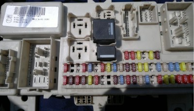

Zdravím.
Chlapi, je možné zameniť GEM z "4M5T-14A073-DD" za "3M5T-14A073-BG"? samozrejme bude treba asi aktivovať v servise. Chyba sa prejavovala počas jazdy že mi začali blikať na budíkoch kontrolky EPB, baterka, posilovač, resetovala sa vonkajšia teplota. V servise (neviem ako) diagnostikovali chybný alternátor, repas ma stál 160e. Nakoniec som dostal od známeho tichý bonz, že častá chyba pri tomto probléme je zatečenie GEM modulu. Tak som ho vybral, rozobral a hla vid. obrazky.
http://img12.rajce.idnes.cz/d1203/7/796 ... .jpg?ver=0

verze Dx toho umi vic nez Bx ... je mozne, ze Ti neco prestane fungovat

Jo už som našiel tabulku čo ktorý typ dokáže, nešlo by mi napr automaticke zapnutie svetiel...atd.ZaQik píše:verze Dx toho umi vic nez Bx ... je mozne, ze Ti neco prestane fungovat
Napadlo ma či by sa to nedalo dať niekomu preletovať, ja si na to netrúfam. Alebo pobehať vrakače a modliť sa aby nejaký bol, lebo nový stojí 437e original.

podivej se, jestli mas na obou GEMech stejne vyvedene piny a drzaky na rele a pojistky ... pak to zamenit pujde, jen se bude muset vic konfigurovat
pajeni rozhodne ne - je to vicevrstvy tistak

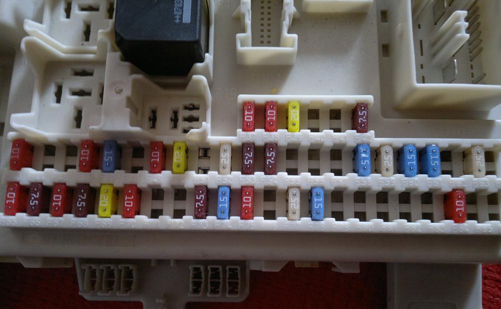

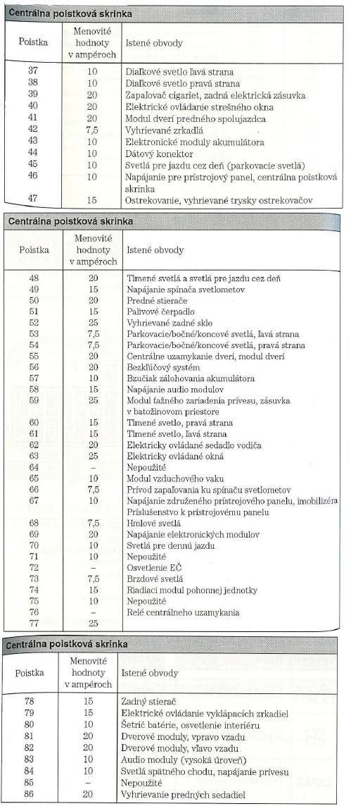

Mam tento novy tempomatovy GEM - DJ - (pravdepodobne z TDCi, lebo nemal rele palivoveho cerpadla a ani poistku palivoveho cerpadla (F51) - doplnene zo stareho GEMu)
Zaujimave je, ze ma prazdne aj dalsie pozicie:
F40 - stresne okno, chapem, ze nepotrebujem
alebo
F79 - Elektricke ovladania vyklapacich zrkadiel
ale co je
F45 - Svetla pre jazdu cez den (parkovacie svetla)
F48 - tlmene svetla a svetla pre jazdu cez den
F57 - bzuciak zalohovania akumulatora Svetla mi svietia.
Tieto vsetky poistky som namal ani vyvedene v predoslom GEMe A:
alebo
ale co je

F79 - el. sklapeni zrcatek
F45 a F48 - sviceni kdyz je ovladac svetel v poloze 0
F57 - alarm pres specialni sirenu s baterii

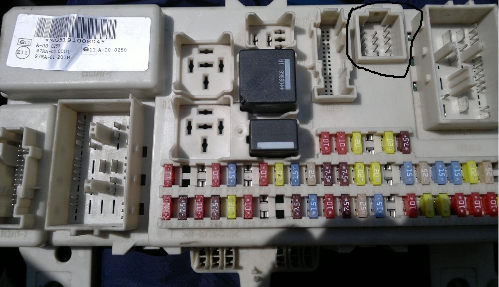

Ahoj, dneska jsem koukal na pojistky u spolujezdce a po odmontovani sroubů, tak jsem videl bílej dratek kterej neni nikam zapojenej a jaksi nekam vede, K cemu by mohl byt ? Jedna se o ford focus 2 1,6 tdci, 2005 dekuji

myslim, že vede z místa ktere je zakrouzkovane, ale nikam nevede.
- Příspěvky: 24988
Re: GEM modul (poistkova skrinka)
mysleni je na nic, lepsi je mit jistotu
a rovnou se koukni na cislo pinu, ktery to je ... a taky jestli neni nejak naspojkovanej na originalni kabelaz
