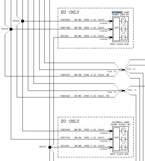

obavam se, ze jen LED ... bud jednobarevna (cervena) nebo barevne promenna "lampicka"

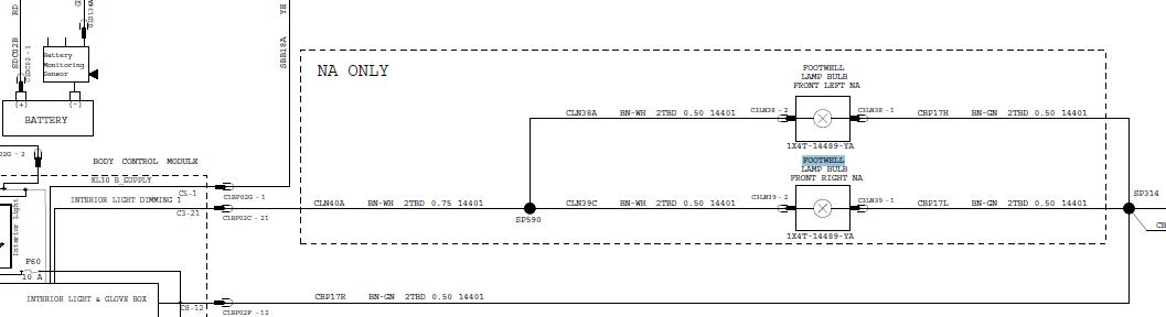

W5W jsou jen pro NA trh (Severni Amerika)

viz. schema
EU trh
NA trh
pokud budou vyvody na GEMu, tak bych to promeril (+12V se bere z osvetleni ukladaciho prostoru pred spolujezdcem)
