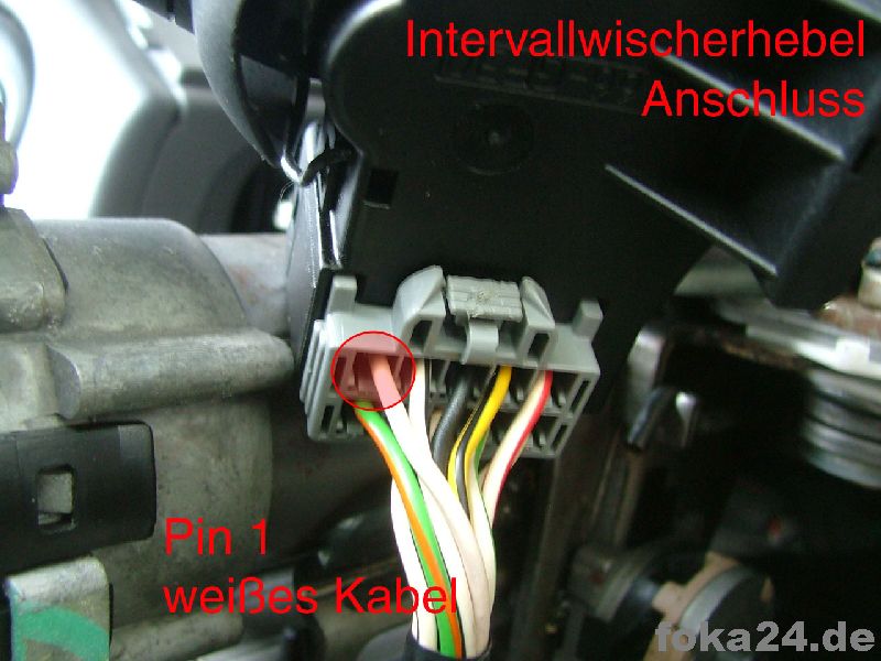

Ahoj, nestalo se někomu že na focusu 1.8 16v r.v. 99, stíral zadní stěrač pořád a nešel vypnout? Jestli to bude spíš v páčce u volantu nebo nějaký relé? A ještě pokud bych kupoval novou páčku a mám cyklovač bez možnosti nastavení rychlosti stírání a koupil jsem páčku s vairabilním cyklovačem, jestli by to fungovalo. Dík moc

nebude chyba v motorku??? nepozná že je zaparkovanej stěrač
pokud chceš ciklovač musíš mít zapojený 10 pin v konektoru. Je tu někde dobrý návod

Aha v motorku by mě hledat chybu ani nenapadlo. Jak to nejlíp poznat, abych nekupoval věci stylem pokus omyl?

a pokud mas v konektoru u volantu zapojeny pin viz obr. melo by to po vymene packy fungovat automaticky, jinak musis ten drat natahnout viz http://www.foka24.de/Focus/selfmades.html

Dík za odkaz, při mým štěstí budu muset tahat drát
