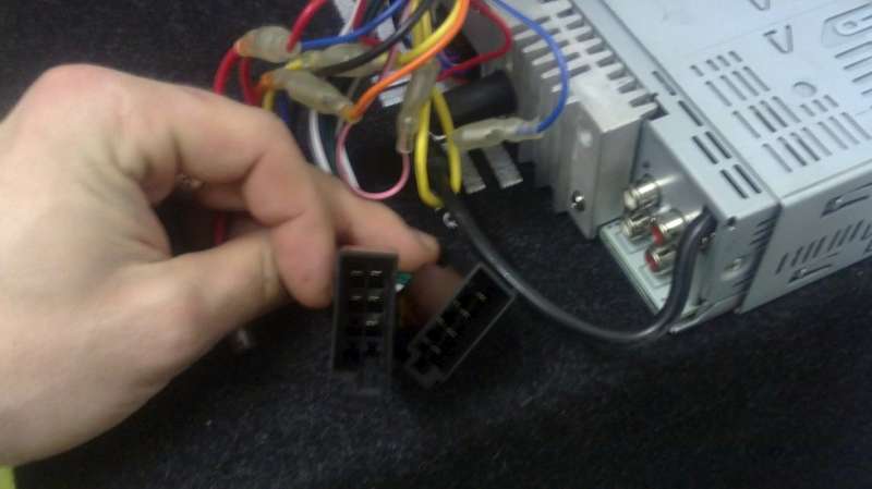

Použiji tohle vlákno.Chci vyměnit Radio 6000CD za Alpine ale vytahl jsem to a zapojení je tam nějaka ford kostka jak to překopat? To musím koupit proti kus k iso konektoru a do toho protikusu nacvakat všechny kably? a tamtu kostku ustrihnout?

Ak som spravne porozumel, potrebujes toto:
http://www.elcar.cz/iso-konektory-reduk ... 17673.html
a ak nemas, tak k antene este toto:
http://www.eva.cz/zbozi/60077/redukce-a ... ia-vk-005/

Tohle mam na svojem radiu takze musím koupit tuhle kostku a jen to zapojím a melo by to hrat?

jj, presne tak
