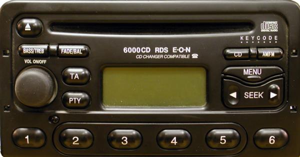

Jak mám připojit k originál autorádiu 6000 cd zesilovač !!!

pepa píše:Jak mám připojit k originál autorádiu 6000 cd zesilovač !!!
je potrebne vytiahnut odniekial signal...mne to na byvalom aute tahali zo zadnych repro,ale presne si to uz nepamätam..a nejaka redukcia je tusim k tomu treba... :idea:

to pepa: zesilovače mívají vysokonapěťové a nízkonapěťové vstupy. 6000 můžeš připojit na vysokonapěťový vstup ze zadních repro jak psal žirafák.

zezadu neni zadny musis to napojit na vystup pro treba zadni repro a je to adapter z repro konektoru na cinch (kurna jak se to píše) na ktery pripojis linku k zesiku

rozhodně bych to nezapojoval paralelně k sobě. ty původní kabely k reproduktorům zapoj do vysokoúrovňového vstupu zesilovače a z toho můžeš případně vyvést dráty k zadním reproduktorům + další repro nebo woofer(dle zesilovače, co ti umožní a co od něj čekáš) :wink:
