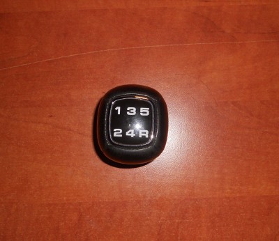

Ahoj přátelé,
Potřeboval bych menší radu. Hlavice mi doslova a do písmene praskla. No a potřeboval bych radu, kde seženu novou (nemusí být originál) a zda-li je problém s její sundáním aniž bych musel zasahovat do zpátečkového kroužku. Moje auti je Ford Focus r.v. 1999,1.8 TDdi hatchback.
Všem děkuji za rady,
Hanss

Ta hlavice jde vyšroubovat je na závitu - pokud myslíš tohle:
a sehnat se určítě dá na vrakáči nebo se můžu zeptat Vlast1ka ten mě ju sehnal.

Nemyslel spíš ten co je pod tou hlavicí? Kterej musíš zvednout když chceš řadit zpátečku??

jj mám sice trochu jiný design, ale bude to onaLUKAŠ píše:Ta hlavice jde vyšroubovat je na závitu - pokud myslíš tohle: a sehnat se určítě dá na vrakáči nebo se můžu zeptat Vlast1ka ten mě ju sehnal.

Jj myslelLUKAŠ píše:Nemyslel spíš ten co je pod tou hlavicí? Kterej musíš zvednout když chceš řadit zpátečku??

No design nedesign závit tam bude pořád stejnej ne??

Jj, pokud by měl někdo doma nebo někdo věděl o nějakým e-shopu budu rád .-)LUKAŠ píše:No design nedesign závit tam bude pořád stejnej ne??

Mel bych osahanou kozenou z TDCi, pokud se Ti hodi ...

Převodovka IB5 je klasika, převodovka MTX je zpátečka přez kroužek. Je to na ropě, 2,0 a nevím čem ještě. Klasika hlavice má závit M10 a s kroužkem M12, takže to zaměnit moc nepude.

Moc Děkuji za nabídku, můj mekanic my bude něco soustružit, uvidím jak to dopadne, kdyžtak se ozvuvitut píše:Mel bych osahanou kozenou z TDCi, pokud se Ti hodi ...
