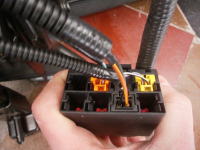

čaaau,dneska jsem měnil sedačky ve Focusákovi 2003,původní sedačky co jsem tam měl měly boční airbagy ale řidičova sedačka nebyla elektricky výškově stavitelná,byla jen manuálně.Sedačky které jsem dával do Focuse měla elektrické ovládaní u řidiče,konektor na elektrické ovládání jsem zapojil do velkého konektoru kam se také zapojují konektory airbagů,konektor na elektrické ovládání jsem zapojil do stejného mésta ve velkém konektoru jako to bylo ve voze kde byly a kde vše fungovalo.Když jsem to zkoušel tak to nefunguje,nemá to svoji pojistku kterou bych tam samozřejmě neměl ,jinak mě nenapadá nic jiného čím by to mohlo být proč to nejde..Díky

Jak říkám z odlahy je vývod na velký konektor ..ten má slot asi na 6 malých 2 malý jsou airbagy a zůstanou tam asi 3-4 volný sloty,do jednoho z nich jsem zapojil konektor na elektrické ovládání a zapojil jsem ho přesně tam kde byl ve voze kde sedačka fungovala.Myslel jsem,že to takhle má připravený každý Focus a že pak záleží co tam do konektoru zapojíš..Dle toho co jsem si myslel já,tak příprava je ten velký konektor..Ale nevím nemám s tím žádnou zkušenost...

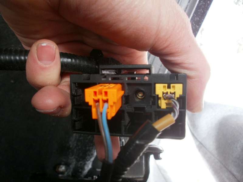

mám kdyžtak foto jak to tam je,fotil jsem si to abych zapojil airbagy tak jak byly abych to nedal jinam
Mám vyfocený můj konektor s původníma sedačka a pak konektor z jinýho auta s těma novýma jak to tam bylo..Pokud pomůže hodím to sem..

Velky konektor nebyva plne obsazeny
-pyropatrona (maji vsechny)
-bag
-el. zdvih
-vyhrivani sedaku
-vyhrivani vyhrivani operaku
-bag
-el. zdvih
-vyhrivani sedaku

el. zdvih je uprostred
takze v konektoru v podlaze (protikus sedacky) piny vidis?
tak pak pojistka F62 20A (pro pred FL)

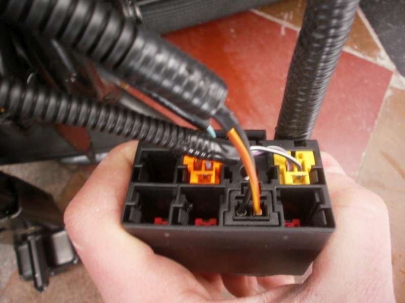

Takže takhle to bylo zapojený v původním autě a tak to mám zapojený i u sebe,na el. ovládání sedačky je černý konektor.Jinak pojistku tam budu muset dát protože předpokládám že tam být nemůže když jsem neměl elektrickou sedačku.Jinak mám model po FL...r.v.2003 a sedačky jsou z 2004..

Jinak todle je přímo můj konektor v autě před zapojením el. ovládání..Není tam teda skoro nic vidět...

- Příspěvky: 25087
Re: Řidičova elektrická sedačka nejde???
musis se podivat do protikusu, jestli tam jsou piny
