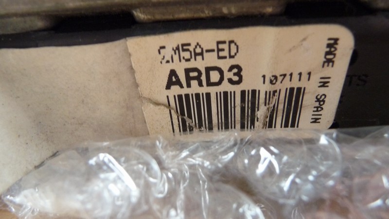

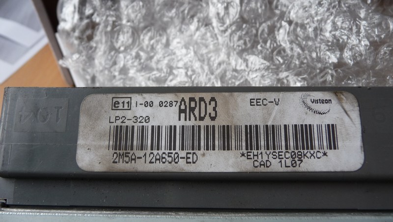

Číslo nové jednotky FOTO zde.....
Původní jednotka:
2U7A-12A650-KA
Ford Focus 1,6 16V, 74 kW, r.v. (2003), benzín. Verianta: DAW, verze: FYDD1.

Tomin123
Příspěvky: 540
Registrován: 09.07.2009 16:02
Bydliště: Kamenné Žehrovice
Re: Motor jede na dva válce
Příspěvek od Tomin123 » 01.03.2013 12:29
Jaky byl hw typ te puvodni jednotky ?
Tohle je LP2-320
a je z 2.0 Zeteca s automat. prevodovkou.
