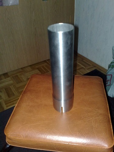

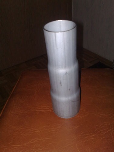

V lepším krámě s výfuky by se měli dát koupit takovéto prodloužení .

- Příspěvky: 13562
Re: Rozdílná délka výfukových dílů
