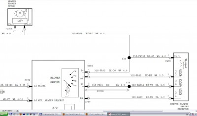

Re: Nejde 4 rychlost ventilatoru topení
Že nefuguje čtyřka to je fakt divné
Většinou je problém 1-3 v těch rezistorech...
Čtvrtá rychlost je napřímo do motorku ventilátoru, viz schéma. Takže asi ten přepínač je špatný, nebo je problém na trase mezi přepínačem a motorkem (velmi nepraděpodobné).
dik za schema maš pravdu asi přepinač, jen by ještě mohl byt problem ve spoji s24.
