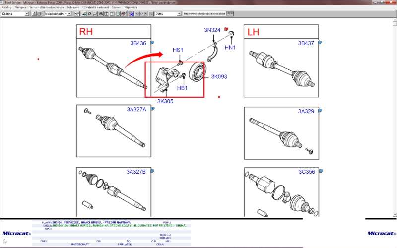

akorát teď si neumim představit co je ta objímka uložení..nějaké foto??

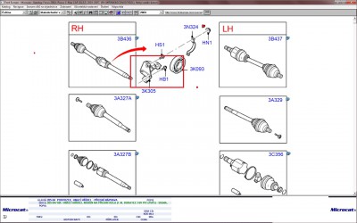

uložení pravé delší poloosy je na motoru a poloosa je tam uložena(přišroubována objímkou do držáku poloosy) v ložisku viz obrázek.

díky moc kámo
