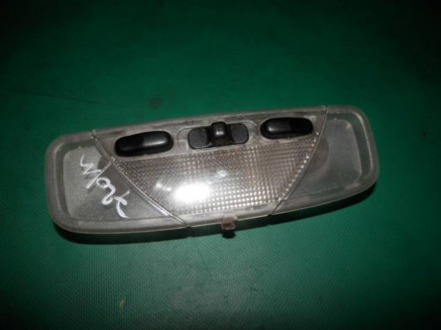

Chci se zeptat jestli pasuje na focuse I 98 z focuse I 99 ghia vnitřní osvětlení.Zde přikládám foto z te ghia

Pasuje presne vcetne pripojovacich konektoru. Jen musis obcas privodni kabliky trochu odtrhnout od stropnice, protoze tohle svetylko ma pripojeni na jinem miste nez obycejne svetylko.

A až je prohodíš, můžeš pro to obyčejné vyříznout díru nad zadními sedačkami. Akorát to chce i druhý rámeček.

A do toho svetla z Ghie ti neodporucam davat do bocnych svetielok LEDky. Jednak svetelny luc je zly a na tej plastovej sosovke dochadza k lomu svetla a robi to nepekne farebne prechody.

No, cteci lampicky se hodi, ja bych ale po zkusenostech spis koupil svetlo s ctecima lampickama pro FoFo2. Pasuje presne a je trochu lepsi - jak spinace, tak svitivost.
