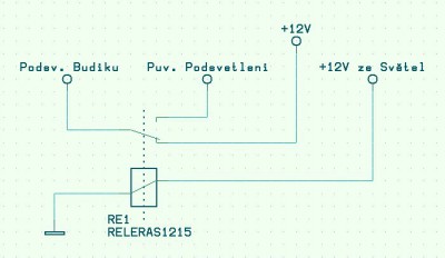

- Dr.Romca
- Příspěvky: 7107
Re: Podsvícení budíků
Takhle si to představuju - snad to bude fungovat
- Příspěvky: 24987
myslenka: 1
vykres: 3 (kdyz rozsvitis svetla, tak Ti sepne rele, ale uz nema kam "pritahnout" prepinac ... ono je to spravne, jen nelogicky zakreslene)
provedeni: (se uvidi
- Příspěvky: 6807
No je to v podstatě to, co jsem ti psal
.. Akorát ne úplně dobře. Na ten kontakt relátka bych nepřiváděl trvalých 12V, ale spínaných od zapalování. Jinak ti to může svítit pořád - ikdyž nebude nastartováno... Ale to je jen má domněnka. Každopádně to spínaný napětí je jistota a do budíků je to přivedený - takže se to tam dá vzít.

- Dr.Romca
- Příspěvky: 7107
Zaqik: Bohužel formica není dokonalá a já taky ne, proto to je jakoby obráceně...
Adow: Samozřejmě bych tam nedal +12V z baterky, ale po klíčku, o tom se netřeba zmiňovat
Nechtěl bych, aby to svítilo úplně pořád - každé "pořád" má své meze
Jinak já totiž přesně nevím, ajk to bude fungovat - jestli například není přivedena "logická 1" jako že to má svítit a pak třeba vedle ta intenzita z okruhu toho potenciometru u světel - protože ten to určitě netahá sám o sobě - ten jen řídí nějaký napěťový zdroj...
Uvidíme
Uvidíme
- Příspěvky: 6807
Leze z toho normální (analogový) napětí v rozsahu cca 2,5 až 12 V - měřil jsem to. Ale je pravda, že jsem neměřil kolik na tom je a jak se to chová, když jsou světla vypnutý.. Když jsou světla vypnutý, je tam 0. Můžeš to zkusit napřed bez relátka natvrdo - určitě tomu nic neuděláš - na to napětí je to stavěný. Víš, jde mi o to, jestli si ty budíky nedávají dohromady informaci ohledně podsvětlení ještě z toho jestli máš/nemáš rozsvíceno nebo jestli jim stačí signál z toho pinu 9. Budíky se chovají jinak než ostatní ovladače, kam to jde z toho kolečka přímo na žárovičku/diodu - svítí i při vypnutých světlech..... Sám jsem na to zvědavej
