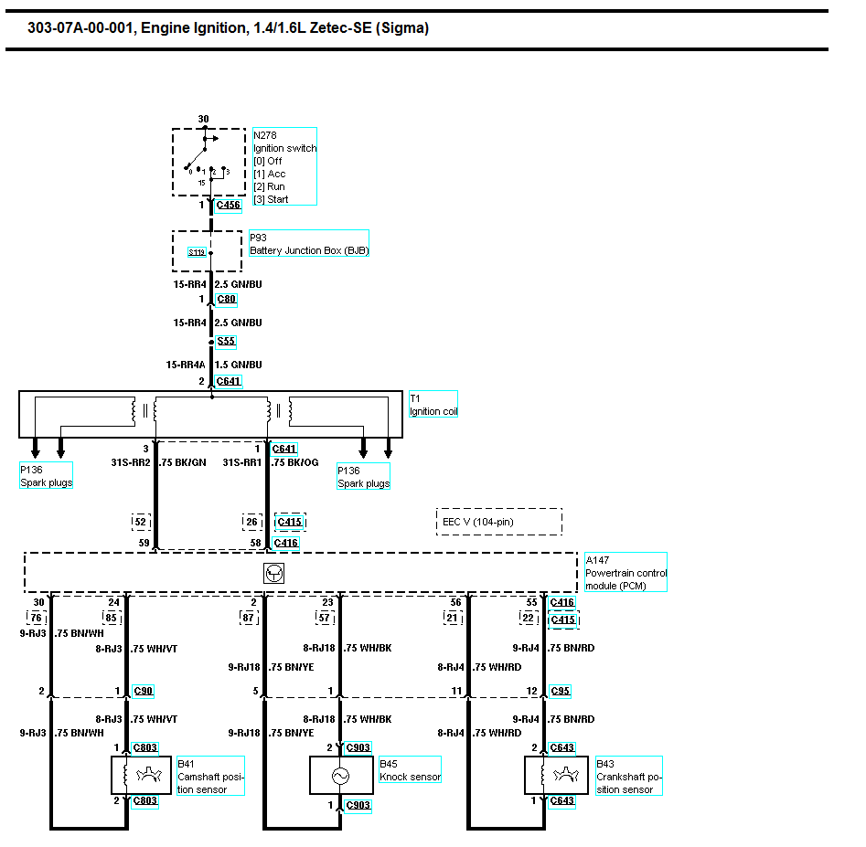

Nejlepší by bylo sehnat dobrovolníka se stejným motorem na pokusy a postupně přehazovat komponenty zapalování.
Každopádně i kdyby to byla jednotka, oprava (http://www.ford-focus.cz/forum/viewtopi ... et#p758696) ani výměna už dneska u jedničkového Focuse není nic dramatického, první nástřel z Aukra:
http://aukro.cz/jednotka-motoru-ford-fo ... 69385.html
Čtení pro manžela:
