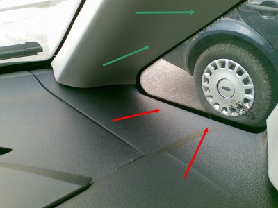

Zdravim, zjistil jsem, ze mi pri prejezdu nerovnosti drnci "neco" v palubni desce- Zkousenim jsem zjistil, ze je zrejme uvolnena cast palubni desky u spolujezdcova okna. Jak se k tomu da co nejjednoduseji dostat?

Nevím k čemu přesně se chceš dostat...ale asi bych vyndal odkládací přihrádku před spolujezdcem. 7x torx šroubek.

pokud je to u cmaxe , tak je jeste jeden schovany pod stredovym tunelem takze v zimních mesicich i tunel dolu ( pro rejpaly proc v zime , v lete nejsou plasty tak krehke a opatrne se da ohnout a sroub povolit )

jj, je to C-max... jak to vis?
o tom sroubu vim - mordoval jsem se s tim, kdyz jsem si montoval AUX vstup pro radio...
jinak to drnci v mistech červenych sipek a prohyba se to i v miste zelenych sipek - viz foto
(ne leve strane to taky pruzi ale podstatne min)

nejdriv ten sedy pak ten tmavy
