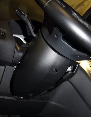

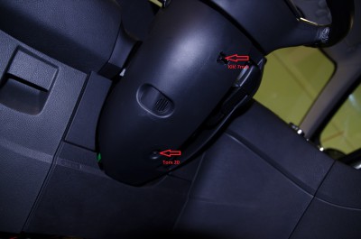

K tomu se na senzor dostat je potřeba sundat konzoli volantu, je k tomu potřeba Torx 20 a ve fordu oblíbený klíč 7mm... Ten já s sebou neměl, tak jsem do toho musel horem:

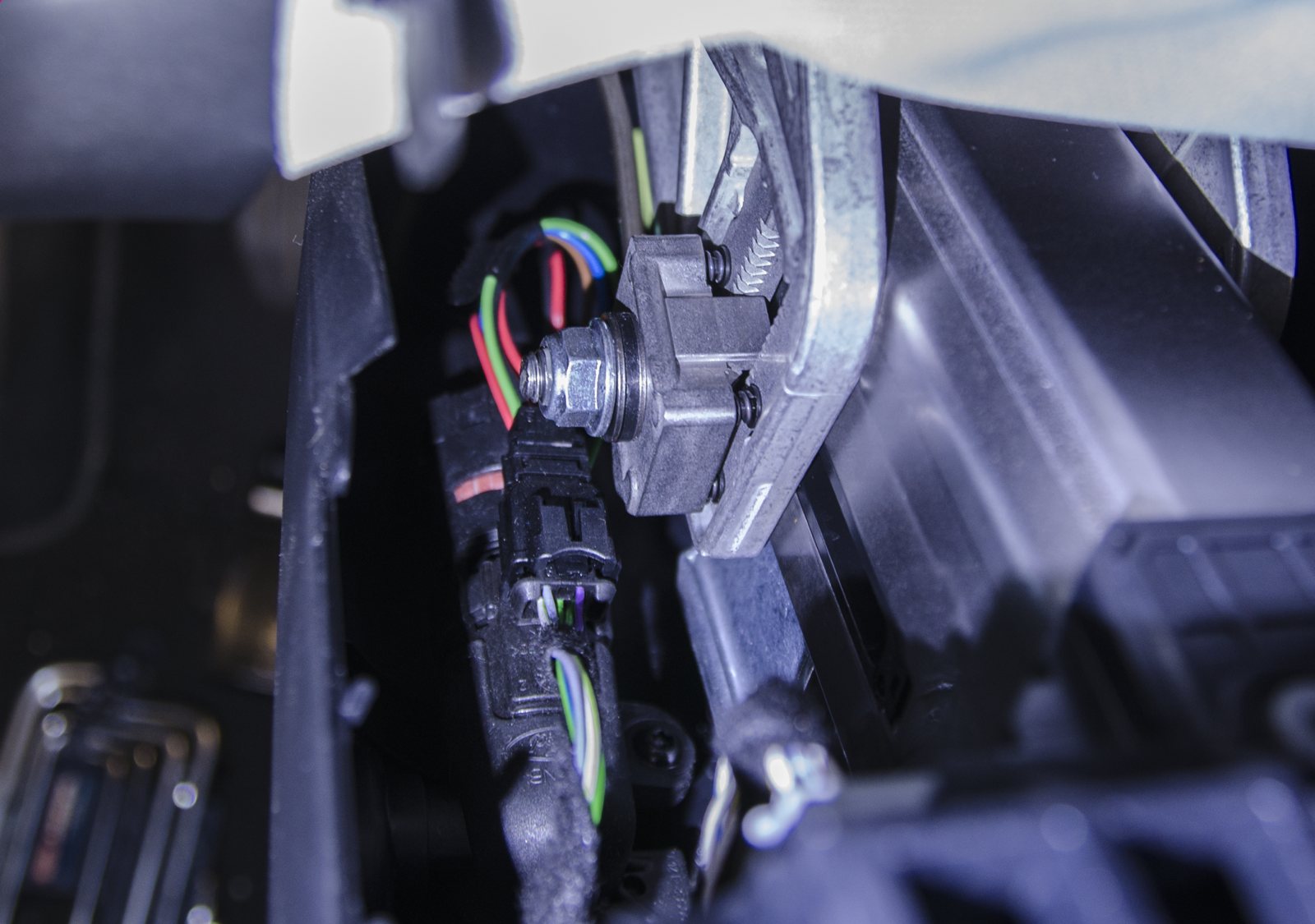

Konektor se odpojí, senzor se z konzoly volantu odšroubuje dvěma torx 20, je to guma, ne plast tak potom při utahování zpátky pozor ať to neutáhnete moc...

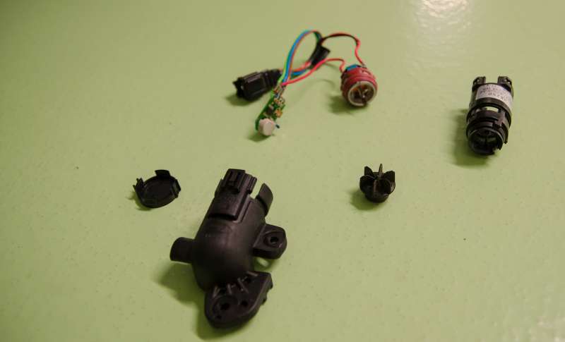

Když máte venku senzor, rozebere se a vyčistí, u mě to asi bylo nějakým posunem, přesto jsem osičku raději namazal vazelínou:
Při dávání zpátky pozor na přílišné zatlačení motorku dovnitř, aby to nedřelo...
Po tomhle procesu našroubujete zpátky a měl by být klid! Alespoň u mě to tak bylo.
