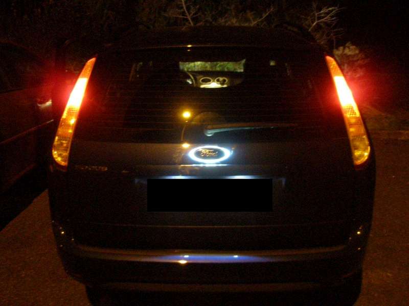

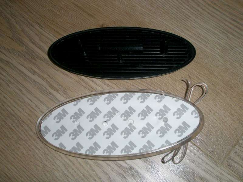

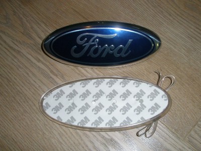

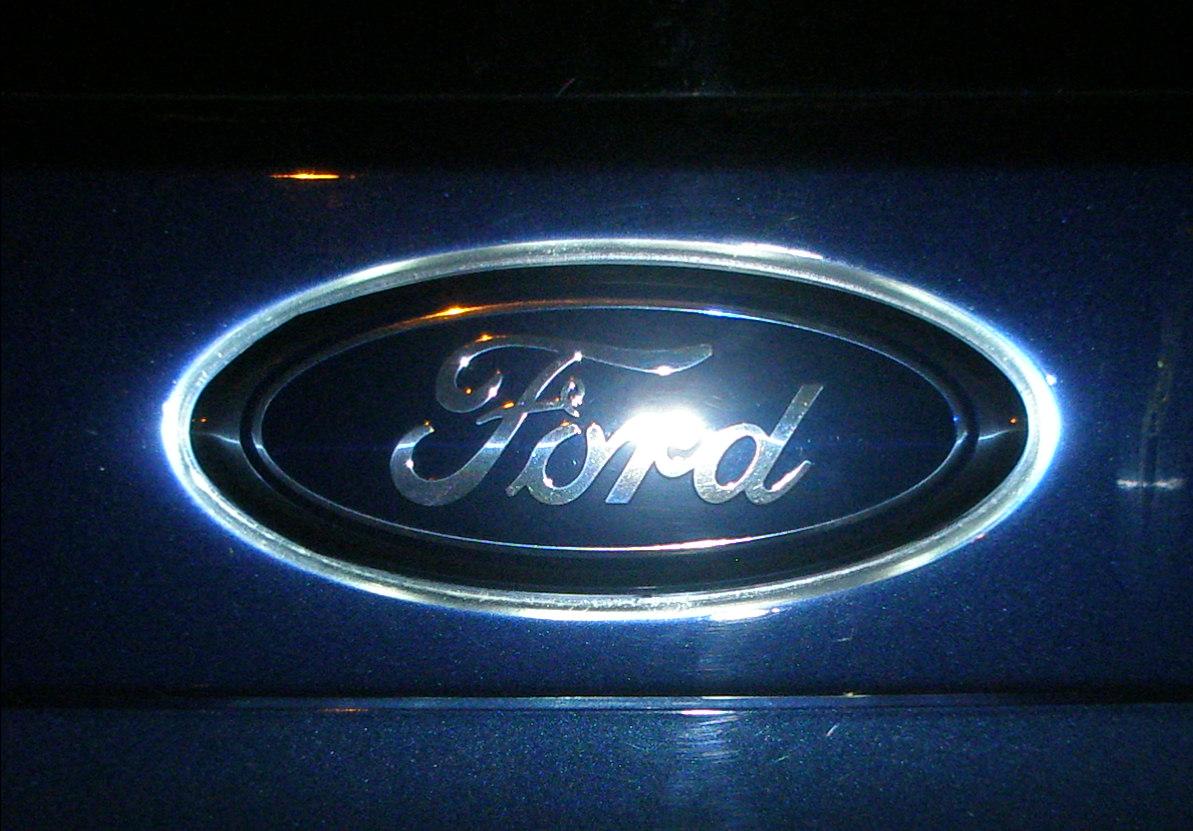

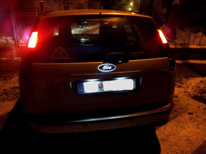

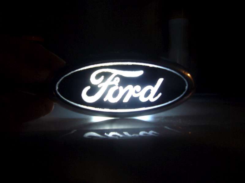

Ahoj, možná by to někoho mohlo zajímat :) Narazil jsem na diodovou podložku sloužící k podvícení zadního znaku na Mondeu a Focusu. Objednal jsem bílou a trochu zakutil. Nejprve je nutné sundat původní znak. Nejlépe je vzít vlasec, navázat ho třeba na dvě tužky kvůli úchopu a zasunout za znak. Znak samotný je stříbrný a drží na takovém černém plastu, který je maličko vidět, nutné je vlasec zasunout až ke kastli za ten černý plast. Pak je nutné celý znak vlascem odříznout - ze stran, zhora a zdola. Pak už by měl jít vytáhnout, v karoserii je alespoň u FF 2009 na třech plastových tyčkách (vidět je to na foto). Jakmile je znak dole je nutné očistit jej od původní lepící folie a odříznout z něj ty tyčky co jdou do kastle, nejlíp plátkem z pilky na železo (podložka v sobě nemá otvory). Pak očistit samotný znak, odmastit a nalepit na podložku ze strany, kde není kabel. Důležité je si dát pozor na vycentrování - při lepení je jen jedna šance, jakmile se znak jednou chytne, těžko se odlepuje. Podložku s nalepeným znakem si pak položte za zadní stěrač, odmontujte jedno ze světel nad SPZ a kabel ze znaku protáhněte jednou z děr po původním znaku a vytáhněte ho dírou pro osvětlení SPZ. Pak už stačí připojit na konektory ke světlu - měděný kablík patří na oranžový kabel vedoucí ke světlu. Při nastartování poznáte jestli jste to zapojili správně, jinak je třeba kabely prohodit. Pak už jen stačí přebytečný kabel zasunout dovnitř dveří, strhnout ochrannou folii a znak opatrně nalepit na předem odmaštěný povrch na původní místo.
Celá akce zabere slabou hodinku, největší problém je trefit se při protahování kabelu, pro jeho vytažení otvorem po osvětlení SPZ není moc prostoru pro manipulaci. Důležitá je taky poslední fáze, aby jste znak nalepili rovně, jakmile se jednou přilepí, už nejde sundat. Výsledek vidíte na fotkách. Podle mě to vypadá dobře, nikdy jsem to zatím na žádném autě na silnici neviděl.
Pokud by se to někomu líbilo, napište mi SZ, objednával jsem dva, ale neuvědomil jsem si, že dopředu to dát nejde, protože předek je odklápěcí kvůli odemykání kapoty.

Nějaké foto s větším odstupem od auta by nebylo? Díky. Na kolik ta sranda přijde?

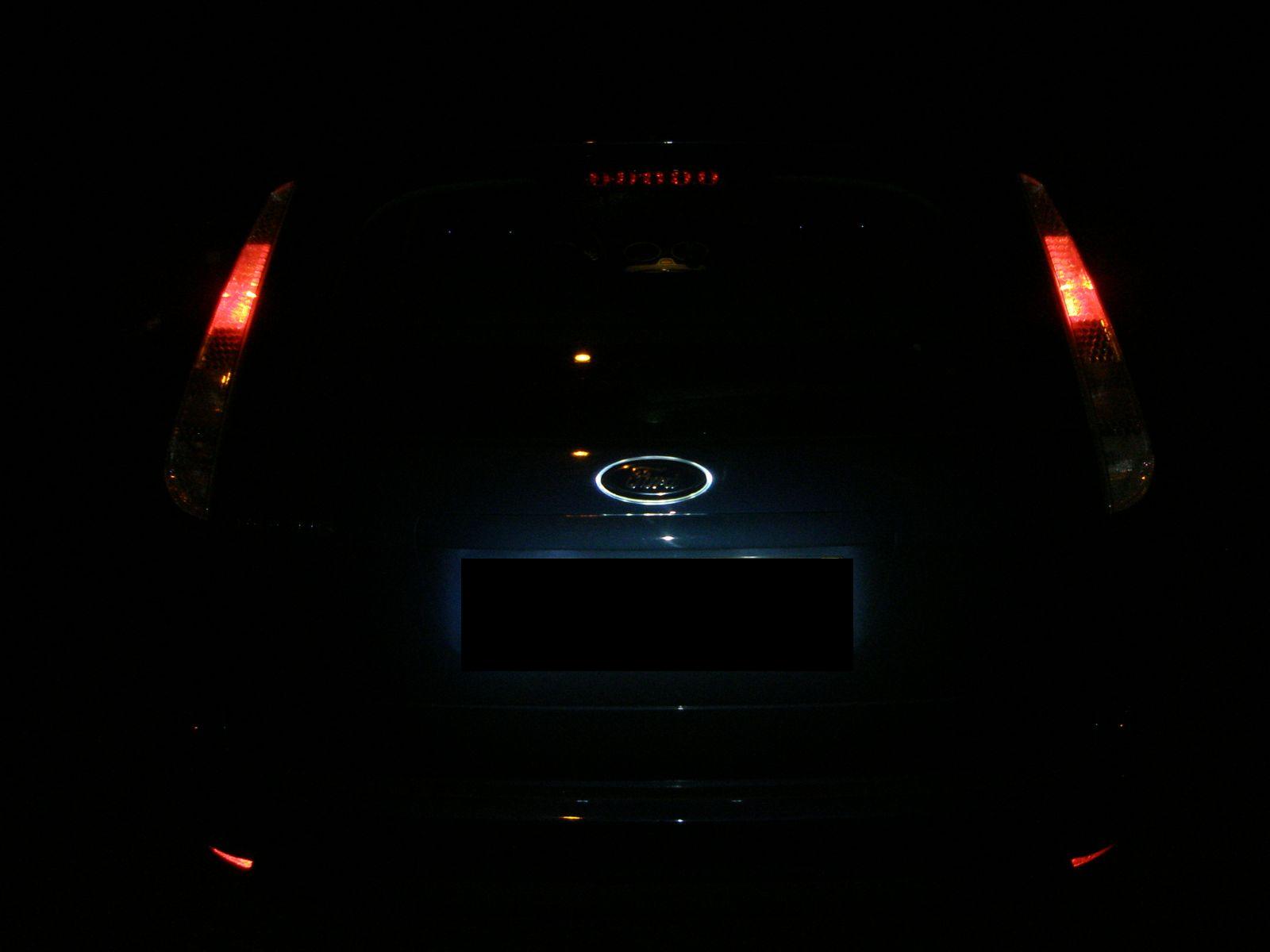

Příspěvek od silencerx » 04.11.2012 21:26
Ahoj, dvě fotky z odstupu, ta světlá je bez blesku. 330Kč + pošta.
Já mám jinak na autě v LED ještě samotný osvětlení SPZ, osvětlení kufru a přihrádky u spolujezdce. Chtěl jsem dát ještě parkovačky, ale vykašlal jsem se na to kvůli možným problémům při technický. Vpředu jsem tak místo původních H7 dal modrý Philips Crystal clear a oproti běžným žárovkám je to dost rozdíl.

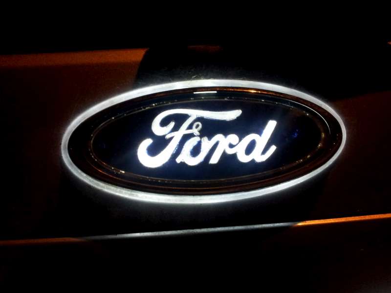

Pôvodne som to mal ako "silencerx" ale po dvoch dňoch to prestalo svietiť(predrali sa drátiky o tú hranu na diere) tak som to prerobil na takéto niečo.

miloccc: Šikovnej :D... Jak to vypadá ve dne, když to nesvítí?
