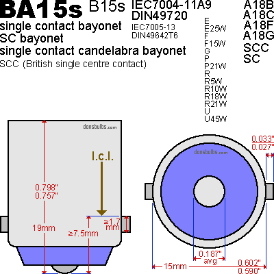

Třeba první odsud:
http://rafservis.cz/cs/patice-ba15s/
Nebyla by lepší ta sedmá,má i v popisce,že je vhodná do světla zpátečky?

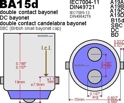

Joo světlo zpátečky mě taky trápilo.. :nunu: nechápu proč už se na nový auta dává jen jedno , je to pitomost a hlavně nebezpečná a otravná . Já to prozatím vyřešil žárovkou CREE LED 5W bílá, BA15D 12-24V a je to lepší... Dokonce jsem vymejšlel že bych z buď do nárazníku vytvořil něco jako přídavnou couvačku a nebo spíš mlhovku a couvačku dal do levého světla místo ní, ale to už je trochu scifi

Ještě pozor na záměnu patic :nnou:

Použil jsi http://www.elcar.cz/patice-bay-15d/1567 ... 39279.html nebo http://zt.autohifi.cz/eshop/nespecifiko ... 2-24v.html.
Jak velký rozdíl je ve svítivosti(např. v %) proti standartní žárovce?

Použil jsem tu první , tamta by se ti tam asi na dýlku nevešla. Až bude čas tak se pokusim udělat foto, i když teda budu muset oddělat světlo a vyměnit zpátky za starou žárovku... ve tmě (:
