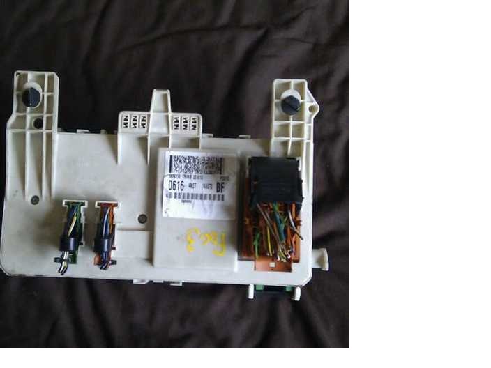

Nejsem servisman, takže co vlastně je ten GEM modul? Tady je obrázek, který je na E-bay u mého GEMu ( bohužel už je prodaný), co se vlastně má zdemontovat a vyměňovat? Celá skříňka pojistek?ZaQik píše:Najdi si nekoho v okoli, kdo ma auto jako Ty (FoFo II pred FL, benzin) a pujc si od nej GEM. Dej ho do sveho auta, klicky do polohy II a zkus sterace:
1. nebezi - chyba neni v GEMu
2. bezi - chyba je mimo GEM
ad 2. bez s puvodnim GEMem do forda, zda dokazi znovu nahrat konfiguracni data (podle VIN) a udelat RESET modulu ... muze se to zprovoznit
ad 1. hledej dal (klidne zkus svuj GEM v aute dotycneho "ochotnika")
- Příspěvky: 6809
Re: Přední stěrač a GEM modul
Jj, toto je GEM + konektory s piny jako bonus navíc
.. Odpojil bys konektory a zbyde ti ta bílá deska s pojistkama. Tu bys vyměnil, ale musel bys ji nakonfigurovat pro své auto.
