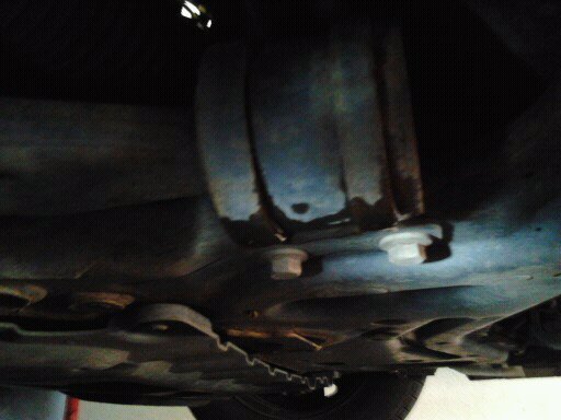

oživím i když nemám C-maxe ale klasickej Focus předpokládám že co se popisuje výše mě teď potkalo co?
protože nikde nic nevidim jen na tom guferu ze spodku a ta kapalina byla mastna ale ne moc tmava takova světle hněda voda mastna no :)
viz foto

Hej. To je s najvacsou pravdepodobnostou vyteceny silentblok -> uz to ma za sebou.

stano a staci vyměnit jen jeden nebo radsi oba dva ??

Vyteceny urcite vymenit. Druhu stranu... zalezi na tebe. Mozno je tiez po nom, mozno este vydrzi, mozno rupne onedlho.

je to možný udělat doma na kolenu nebo spíš servis? jako myslim složitost rozdělání

rozrezat stary a stahnout (dat si pozor aby jsi nerizl do ramene ) , novy nalisovat pokud mas flexu a neco kde to nalisovat tak to jde , samozrejme nekde zvednout cely predek a demontovat rameno .

aha hmm tak to vypada že budu muset do servisu sam to nedam :(
