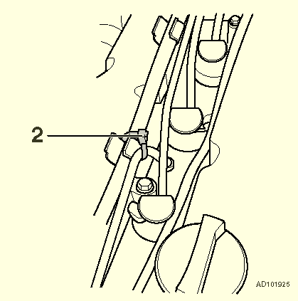

Najdi mezi druhou a třetí svíčkou čidlo teploty a vedení od něj přichyť k trubce, jak je to na obrázku. Uvidíme, co to udělá.
