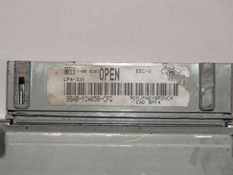

U Fordu Focus 1,8 16V r.v.1999 mám vadnou řídící jednotku motoru.
Intenzivně sháním náhradu ale potřebuji poradit:
Původní jednotka měla označení LP4-331 98AB-12A650-CFG
Jaké označení může mít vhodná náhradní jednotka ?
Lze použít jednotka i z jiného typu benzínového motoru - 1,6 nebo 2,0
vhodného označení a následně ji přeprogramovat pro můj Focus ?
Nouzová varianta je zakoupení originální nové u Fordu, ale ta vyjde i po slevě
pro vozy starší 5 let i s naprogramováním na cca 30.000 Kč :cry:
Děkuji za každou radu a pomoc

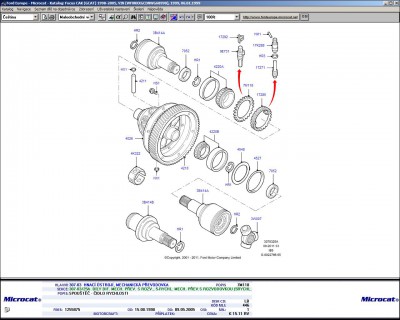

Právě že čidlo rychlosti - to zasunuté v převodovce - je vyměněné, ale přesto dostává chybné údaje o rychlosti.
Snímač rychlosti vozidla (Vehicle Speed Sensor, VSS)
Snímač rychlosti vozidla je malý generátor, jehož rotor je spojen s ozubeným kolem uvnitř krabice převodovky. Během jedné otáčky tento senzor generuje 8 pulzů, každých 8000 pulzů odpovídá jedné ujeté míli. VSS je elektromagnetický senzor, jehož výstupním signálem je sinusoida. Její kmitočet je přímo úměrný rychlosti pohybu automobilu. Při pomalé jízdě snímač vydává signál s nízkým kmitočtem. V závislosti na zvýšení rychlosti auta se stejnou měrou zvyšuje kmitočet výstupního signálu. Signál rychlosti jízdy vyžadují některé dílčí systémy vozidla včetně tempomatu a řídící jednotky. EEC používá tento signál pro programy ke snižování emisí a funkci omezovače rychlosti. Pokud není automobil s manuální převodovkou vybaven snímačem VSS, může při zpomalování vlivem uplatnění programu pro snížení emisí dojít i k nechtěnému zhasnutí motoru.
Nedovedu si představit, co se na tom rotoru mohlo pokazit (ulomit, ohnout, uvolnit, posunout ...)
viz obrázek díl 7M118, jde od něho červená šipka k čidlu rychlosti 9E731
Ale u Fordu je asi možné všechno :evil:

Při jízdě domů jsem byl nadšený :Dancer: , tak už jsem se s fofanem půl roku nesvezl.
Přesto jsem po návratu domů vzal původní jednotku a vyměnil ji. Naivně jsem si myslel, že půjde znovu použít. Při pokusu o nastartování jsem ale zjistil, že ji imobilizer nenačte a jednotku by bylo třeba znovu nakodovat, což umí dle mých zkušeností pouze autorizovaný servis FORD.
Rozjel jsem se tedy v pracovní kombinéze do Fordu Maier za přejímacím technikem p.Rochlem.
Po jejich odborné diagnostice v září bylo doporučeno "výměna řídící jednotky, převodovky" :evil:
Čekal jsem alespoň trochu profesionální cti, omluvu a rychlé vyřízení :dih:
Když jsem p.Rochlovi ukázal fakturu ze servisu GARANT s podrobným popisem a vyúčtováním provedených prací s neskrývaným despektem si ho prohlédl a zeptal se co chci.
Vysvětlil jsem mu tedy problém s řídící jednotkou a čekal na jeho reakci.
on: "To Vám to nejezdí ?!"
já: " Jezdí , ale ta nová zbytečně vyměněná jednotka hledá čidlo klepání a hlásí to chybu"
on " Čidlo klepání ???"
já "No na motoru 1,8 není"
on " A co tedy chcete ?"
já " Vyměnit a nakodovat za tu původní řídící jednotku"
on "Proč, když Vám tehdy řekli že je vadná ?"
já " Na moji SMS odpověděli, že se domnívají, že může být vadná "
on (zoufale listujíc v diáři) " Já mám ale úplněn plno, snad až příští pátek"
já " Sice jsem už měsíc bez auta, ale tak si mě tam napište"
Závěr: Prosím Vás o radu, jestli mám výměnu řídící jednotky za původní riskovat.
Zítra vezmu auto na delší projížďku a pokud bude vše OK, jsem rozhodnutý už to neřešit.
Vrtá mi ale v hlavě, jestli si nová řídící jednotka poradí s chybějícím čidlem klepání a časem se nerozsvítí kontrolka motoru :?: :!:
Díky moc
