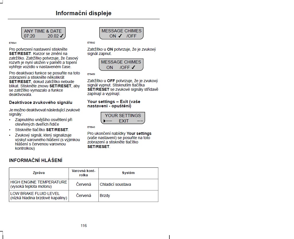

To bych si spíš nechal odinstalovat to "leaving home" nebo jak se tomu nazývá. Když vypnu zapalování, vyndám klíček a zmáčknu páčku na dálkový, tak mi světla svítí taky cestu domů asi po dobu 20s. Nevím jestli je to standard, ale mě to ze začátku docela "vyděsilo", než mi to Zaqik osvětlil
Není repráček součástí budíků?

jestli máš návod tak není problém vypnout a když návod nemáš tak si ho najdi na první straně

No nevím jak to teda funguje...já mám nastavený OFF, aby mi to furt negongalo při nízkém stavu paliva, otevřených dveří při nastartovaném motoru atd., ale zapnutý světla při vypnutém motoru a otevřených dveřích mi to gongá pořád

Musím potvrdit totéž. Nic jiného nepípá ale otevřené dveře pořád i když to mám na off.

Jestli to nebude tím že je to součást bezpečnosti při jízdě a otevřených dveří a nejde to vyřadit .nepípá to jen když zapomeneš vypnout světla a vypneš klíček.

Tohle si schválně vyzkouším, jestli mi po vypnutí v menu pípají, nebo nepípájí rožnutá světla. Mně určitě po vypnutí v menu otevřené dveře (a třeba i pásy) nepípají.
