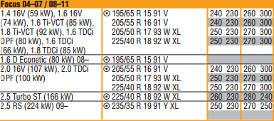

Doporučené hustění pneu
http://www.conti-online.com/generator/w ... eni_cz.pdf (pozn. odkaz je na poměrně velký pdf soubor)
Pouze starší FORDY: http://www.az-pneu.cz/rady-informace?husteni=ford
- Přílohy
- Výstřižek.PNG (41.98 KiB) Zobrazeno 12591 x

Dikes,super jak je to stema zimnima,stejne?

Platí to i pro zimní.Záleží při jaké teplotě tlak v zimních pneumatikách měříš.Při -20 tam bude samozřejmě tlak nižší než při +10C.

Záleží jaký rozměr v zimě používáš. Já mám uzoučké 205/55R16 a ty se foukají trochu více než 225/40R18.

Já tlačím na léto 205/55/16 2,4 a na zimu v tom samém rozměru 2,3. Patnáctky se mě tam nevlezou

Ja mam 225/50 r 17 zimni,tak je mám nafoukat jako letni?

na zimnich davam na stejnem rozmeru 215/45 R17 vzdy tlak o 0,2-0,3bar vetsi, nez na letnich

Tak jsem si vzal merak a sel zmerit letni,tak jsem celi leto jezdil predek 2.2 a zadek 2
(225/40r18)

Jak jsem již psal,záleží na teplotě.Pokud je nahustím na požadovaný tlak při +10 C ,tak zákonitě při mrazech bude tlak nižší.Osobně bych 2-3desetinky v klidu přidal.

Já taky v mrazech hustím zimní kola o 2 desetiny víc. Prvně jsem to nedělal a středy pneumatik měly pak vyšší vzorek než okraje.
